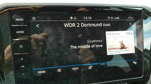

Ich höre z.B. WDR2 Rhein-Ruhr (DAB) und ohne mein Zutun springt das Radio auf WDR2 Köln (FM) (nächster Sender links davon) und irgendwann wieder zurück. Die Option, bei schwachen Sendern auf Alternativen zu wechseln ist ausgeschaltet.
Das nervt und sorgt nebenbei auch für ein Flackern des Senderlogos im Display, was mich jedes Mal irritiert.
Weiß jemand, warum das so ist? Software ist 0152.
Ich habe Version 0156 drauf und wenn das DAB-Signal zu schwach bzw. weg ist, springt das Radio auf den entsprechenden FM-Sender (hab den Haken aber auch so gesetzt). Bei mir ist WDR 2 Dortmund der Ursprugssender, und dann springt er auf WDR 2 Köln), aber da flackert dann nix im Display. Was theoretisch optisch ein bisschen stören kann, ist, wenn beim Wechsel die DAB-Infos (siehe Bild) verschwinden und dann da nur das Logo erscheint. Das passiert bei aktivierter Anzeige im DAB-Betrieb aber sowieso da die Inhalte ja regelmässig wechseln.
Danke, dann scheint das ja normal zu sein. Schade, dass man das offenbar nicht verhindern kann. Und ich wundere mich, dass der DAB-Empfang hier so schlecht sein soll, dass man WDR nicht zuverlässig darüber hören kann.
Dann werde ich wohl auf FM only wechseln, auch wenn das schlechter klingt und die Songtitel fehlen.

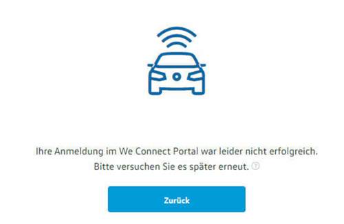

Heute bei mir Kugel grau. Bei euch auch oder kommt jetzt bei mir die Odyssee mit dem Update auf 088
@Trekdriver schrieb am 12. Juni 2020 um 11:30:36 Uhr:
Bei mir heute morgen dasselbe. Aktuell ist auch der Login zu den We Connect Diensten (sowohl in der App als auch auf der Website) nicht möglich:
We Connect Fehlermeldung Login 12.06.202
Hier das selbe ... wahrscheinlich Brückentag 🙂🙄
Kann ich bestätigen, nichts funktioniert. Bis gestern Abend lief alles und ich konnte Verbindung zum Fahrzeug aufnehmen.

Vielleicht sollte VW mal mit seinen Dienstleistern über Verfügbarkeit und Redundanz ein sehr ernstes Gespräch führen. Jeder Hundefuttershop läuft besser als der zentrale Online-Dienst eines der größten Automobilkonzerne der Erde.
Bei mir heute auch nur ein dezentes Regengrau....
