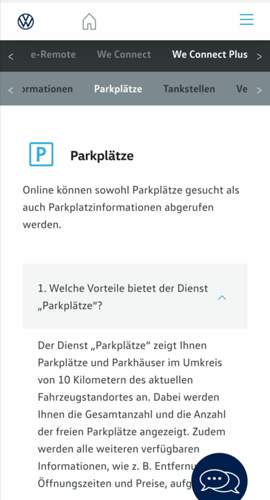

Wie hieß denn der Dienst bei den letzten B8 vFL? Mein MJ16 hatte noch car net mit Guide & Inform (inkl. Der Möglichkeit sich die Wettervorhersage anzeigen zu lassen).
Auf den Hilfeseiten bei VW gibt es dann noch We Connect (Plus) - das war nach meinem Verständnis der Dienst vom FL. Aber einige der Beschreibungen passen definitiv nicht zu meinem Discover Pro. Hingegen die Beschreibungen bei Guide & Inform 1:1 zum MJ16.
https://www.portal.volkswagen-we.com/.../parking-spaces#1
Konkretes Beispiel: Parkplatzsuche - wo kann ich mir im heutigen Discover Pro des FL die verfügbare Anzahl freier Stellplätze anzeigen lassen (sofern vom Anbieter übermittelt). Beim vFL waren die Daten recht akkurat.

Danke. Also immerhin dieselbe Symptomatik... Verstärkt meine These, dass das Fahrzeug grundsätzlich nur im lokalen Speicher nach Zielen sucht und diese im Falle von Tankstellen mit den online erhaltenen Preisen ergänzt.
Beim vFL war es so weit ich weiss auch Carnet und Guide&Inform.
Ich habe noch keine solchen Informationen im DP des Fl gesehen.
Aber die Tatsache das das System darauf hinweist dass die Datenverbindung nicht hergestellt werden kann, sagt doch dass er theoretisch auch tatsächlich online suchen würde.
Ich hatte in der Vergangenheit auch schon diverse Suchanfragen mit dem Befehl Online-Sonderziele getätigt und dann kamen auch meist brauchbare Ergebnisse. Aktuell geht da aber nix...
