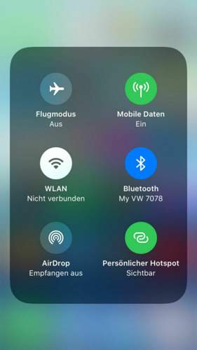

@GTEPassat schrieb am 18. Mai 2020 um 20:40:25 Uhr:
@tom41967 schrieb am 18. Mai 2020 um 15:55:30 Uhr:
Wenn Du über Dein Handy einen persönlichen Hotspot wählst, hast Du keine WLAN-Verbindung mehr und musst Dein Handy mit dem MIB3 mittels Kabel verbinden, um Apple CarPlay zu nutzen. Wireless Apple CarPlay sollte aber auch ohne Tonaussetzer funktionieren. Eine Notlösung ist Dein Vorschlag aber VW muss das Nachbessern.
Das ist so nicht richtig.
Wenn mein iPhone sich via CarPlay verbunden hat aktiviere ich den Hotspot. Die Verbindung bleibt bestehen. Das Kabel liegt schon seit geraumer Zeit im Handschuhfach.
Aber hast natürlich recht das VW das beheben muss.
Um jetzt ein für alle mal Missverständnisse zu vermeiden in Verbindung mit Apple CarPlay bzw. Apple Wireless CarPlay hier meine Erfahrungen/Feststellungen.
Grundsystem bei mir: kein Datenpaket, nur 1 Mobiltelefon, IPhone SE
Nach meinen Erfahrungen können die Verbindungs-Technologien (Bluetooth, WLAN und persönlicher Hotspot) nicht gemeinsam verwendet werden.
1. Wenn ich
Apple CarPlay
nutze, dann benötige ich ein Verbindungskabel, das ist klar.
2. Wenn ich
Wireless CarPlay
nutze, dann benötige ich eine WLAN Verbindung zwischen MIB3 und Mobiltelefon. Wenn ich einen Persönlichen Hotspot für die Verbindung zwischen Mobiltelefon und MIB3 nutze, dann fungiert mein Mobiltelefon wie ein zusätzlich gekauftes Datenpaket von Telekom Cubik, d. h. meine WLAN-Verbindung wir automatisch unterbrochen, d. h. wiederum ich muss ein Kabel verwenden, um Apple CarPlay nutzen zu können, siehe Bilder im Anhang.
Mach doch mal einen Screenshot Deines Handy, wo beide Verbindungen gezeigt werden und geb an welches Handy bzw. Systeme Du nutzt. Wenn ich mein System mit einem Kabel verbinde habe ich keine Tonaussetzer mehr.
Vielleicht mache ich ja was falsch, deshalb schreibt mal, wir ihr das macht bzw, wie es bei Euch funktioniert.

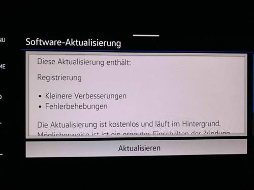

Gerade kam doch tatsächlich ein Softwareupdate OTA rein. Verbesserung bei Anmeldung und noch was war angegeben. Versionsnummer hat sich natürlich nicht geändert (0152).
Kam bei mir auch
Mein Navi lief heute auch ohne Probleme. Mir fiel nach dem Rückruf (Zwangsupdate OCU) auf, dass die Meldung mit dem Laden des Profils selbstständig nicht mehr weg ging.

@brokerjoker schrieb am 20. Mai 2020 um 21:10:02 Uhr:
Danke für die Info. Gestern Abend hat er mir das auf meinen ca. 20 km nicht angeboten.
Bin gespannt, ob das die Situation mit dem Anmeldebildschirm verbessern wird.

Bei mir kam heute im Arteon Discover Media auch diese Updatemeldung!
Ich bin gespannt ob es endlich eine Verbesserung gibt...
