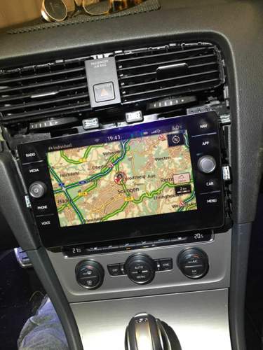

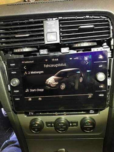

Ja ich meinte ja, wenn man die bedienteile vom dp gen 2 gegen das DM 2017 tauscht.
Oder hat man dadurch keinerlei Einbußen?
Wäre mega xD
Übrigens. Hab gerade neue DM2017 (glasDisplay) gegen meine alte DM 2015. geht auch
Alles PlugPlay.
Das muss ja gehen, die alten DM Displays könnten ja auch schon durch die alten DP Displays ersetzt werden.

Steuergerät "volle Hütte" 5NA 035 022 A: 2290,75 €
Bedienteil 5G6 919 606: 856,80 €
Wow, ein echtes Schnäppchen 😉
Ja billig ist was anders. Vor allem es kann auch nicht mehr als der Vorgänger 🙂 sieht nur besser aus...
Hui 3000€ das heftig :O
@wk205 schrieb am 9. Dezember 2017 um 21:02:27 Uhr:

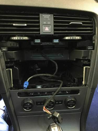

Müssen auch noch Kabel getauscht werden oder ist es plug&lay? Was ist mit Komponentenschutz?
Danke
@DVE schrieb am 10. Dezember 2017 um 21:59:00 Uhr:
Danke
Gleich, aber du muss es anpassen(Anpassungskäle) lassen von Leuten die das blicken....
Der KS kann vw raus nehmen aber auch die Leute wo es patchen können dies sehr oft auch....
