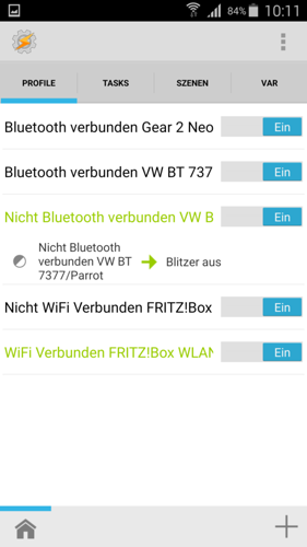

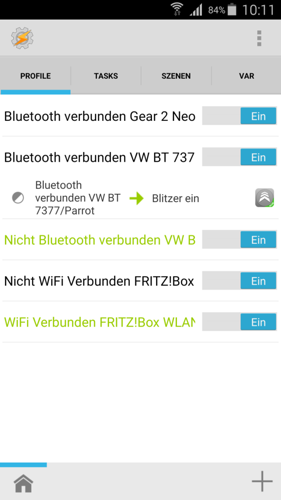

In der Tasker App müssen 2 Profile und 2 Tasks angelegt werden.
Profil1: "Bluetooth verbunden" mit "Name Bluetooth-Verbindung FSE" -> Task "Blitzer ein" ausführen
Profil2: "Bluetooth nicht verbunden" (dazu das Profil analog oben anlegen und den Haken bei "Umkehren" setzen) mit "Name Bluetooth-Verbindung FSE" -> Task "Blitzer aus" ausführen
Task1 ("Blitzer ein"😉: "Lade Applikation Blitzer.de (Plus)" (einfach im Menü auswählen)

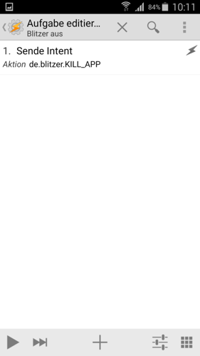

Task2 ("Blitzer aus"😉: "Sende Intent" auswählen und dort unter Aktion manuell "de.blitzer.KILL_APP" eintragen (Groß- und Kleinschreibung beachten, der Befehl ist in Standard- und Plus-Version der Gleiche). Als Ziel muss weiter unten "Broadcast Receiver" ausgewählt sein.
Ich habe dazu Screenshots angehangen, wie es aussehen müsste. Die anderen nicht geöffneten Profile bitte ignorieren, die haben nichts mit der Blitzer App zu tun. Bei Problemen mich bitte einfach anschreiben oder hier posten.
Du musst zur Einrichtung nicht im Auto sitzen - es genügt, wenn die Bluetooth-Verbindung bereits in den Einstellungen des Handys hinterlegt ist. Die Tasks kannst über den Pfeil unten links im jeweiligen Task testen.
