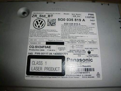

Keine Ahnung, welcher Hersteller das ist... steht das irgendwo in meinen Unterlagen, oder muss ich das Gerät ausbauen und da nachsehen?
Ausbauen und nachschauen, es gibt zwei Hersteller
Technisat und Delphi und die sind NICHT untereinander tausch bar
@raudi52 schrieb am 28. Mai 2018 um 18:40:54 Uhr:

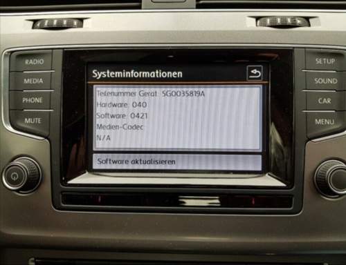

Ich habe aktuell ein Composition Media von Panasonic drin.
Bilder mit Daten sind beigefügt.
Und wenn ich deine Antwort richtig verstanden habe, brauche ich dann die Main Unit von Panasonic mit der Teilenummer 5G0035846A.
Richtig?

Sorry, da habe ich mich etwas blöd ausgedrückt. Habe das Gerät bei eBay gefunden.
Es handelt sich dabei um ein Discover Media MIB (1. Gen.) von Panasonic mit der Teilenummer 5G0035846A. Und ich habe ja aktuell ein Composition Media (auch von Panasonic) mit der Teilenummer 5G0035819A drin.
