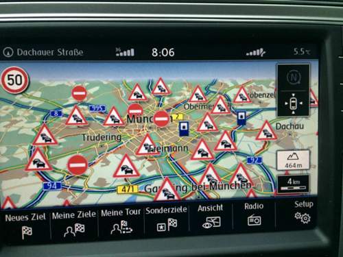

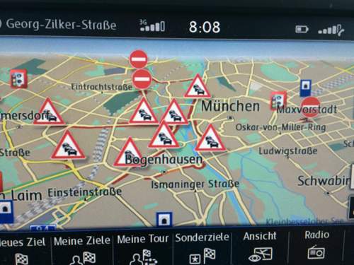

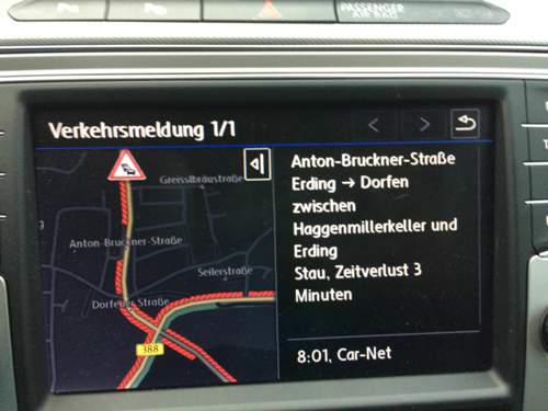

@crishan gerne doch. Siehe Anhänge. Heute mal wieder schönes Chaos in München. Bin ich froh dass ich da nicht mehr täglich fahren muss....

Danke für die Bilder. Und ja in München im Berufsverkehr unterwegs zu sein macht echt keinen Spaß. Angeblich steht man nirgends länger im Stau... 😉
Was mir jetzt aber bei den Bildern auffiel ist die Tatsache das auch bei dir der Mittlere Ring nicht eingefärbt ist und keinerlei Verkehrsmeldungen enthält. Gerade rund um den Effnertunnel geht's in der Früh rund da ist nix auf deiner Karte zu erkennen.

Nur die Straßen, die Bundesstraßen oder Autobahnen sind, werden eingefärbt, um den Verkehrsfluss anzuzeigen. Wenige weitere Straßen (Staats- bzw. Landesstraßen) wohl nur, wenn sie zu besonderen Knoten führen. Reiner Stadtverkehr ist nicht überall vorgesehen. So kann Stau, der durch den Verkehrsfluss (per (GSM-)Funknetz) ermittelt wird, auch nicht angezeigt werden. Unfälle und Baustellen, die gemeldet sind, jedoch schon. Hatte ich beim letzten BMW auch so.

Bei mir werden Staus auch auf innerstädtischen Nebenstraßen angezeigt (rot/schwarz eingefärbt), sofern dort welche sind. Grün eingefärbt werden sie aber nicht, wenn sie frei sind. Das würde auch nicht der Übersichtlichkeit dienen.
