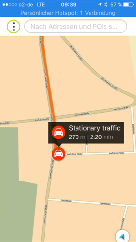

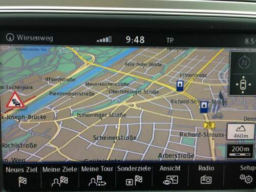

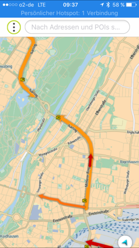

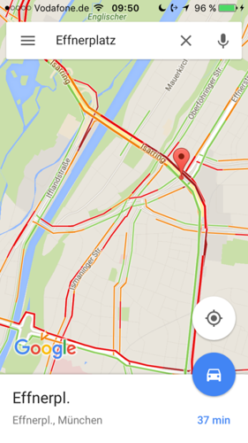

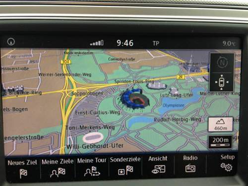

So, jetzt hat mich das mit dem Mittleren Ring nicht in Ruhe gelassen. Ist echt interessant. Andere Straßen mit heftigen Staus werden angezeigt, der Mittlere Ring ist Stand jetzt gerade angeblich komplett frei?!?!?! Anbei ein paar Bilder und auch von Google Maps (Effnerplatz). So, nun die Frage wohin wenden wegen Klärung?!?

Bei TomTom werden die Staus auch angezeigt. Hier ist ein problem in der Datenübernahme von TomTom zu Car-Net.

Hab mal eine ausführliche Mail über die Homepage an die Hotline geschickt. Bin mal gespannt ob und welche Antwort kommt. Heute war es schon sehr, sehr deutlich. Der gesamte mittlere Ring war ohne ein einzige Meldung. Rund herum viele, viele Markierungen ;-) Und der mittlere Ring ist sogar teilweise Bundesstrasse....
Danke für deine Rückmeldung und die Bilder. Sieht ganz genau so aus wie bei mir und ist völlig neu. Noch vor wenigen Tagen gab es Verkehrsmeldungen und die Verkehrsflussanzeige auf dem Mittleren Ring.

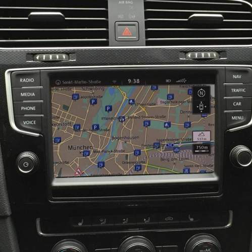

Heute Morgen habe ich dann noch eine interessante Entdeckung gemacht. Wenn neue Verkehrsinfos eingehen, dann sind sie in der Tat im Navi schneller ersichtlich als in der TomTom MyDrive App oder auf der Live Traffic Seite. Das hätte ich so nicht erwartet. Offensichtlich arbeiten die Server perfekt und die Synchronisation/Datenweitergabe erfolgt 1:1! 🙂
Allerdings werden wie schon mehrfach erwähnt nicht alle Meldungen angezeigt. Ich bilde mir ein das es schon mal anders gewesen ist. Auch die Differenzierung in den Strassenklassen lässt keine Rückschlüsse zu. Manche "Grossen" (Mittlerer Ring) werden nicht mehr angezeigt dafür aber normale innerstädtische Straßen. Irgendwo gibt's da ein Problem und ich hoffe VW arbeitet daran!?
Was mir noch auffiel: bei TomTom kann eine Meldung auch nur zB 600m lang und 35 Sek Zeitverzug betragen. Bei der VW Meldung wir aufgerundet. Ab 1km Stau wird eine KM-Angabe mit angezeigt und bei zB 1:25 auf 2 Min Verzögerungszeit aufgerundet.
Anbei wieder ein paar Bilder:
