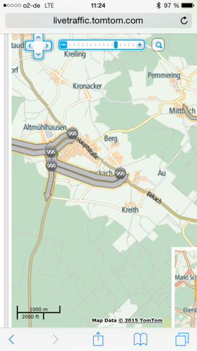

Ich habe in letzter Zeit im Raum München mit meinem Discover Pro die Car-Net Meldungen mit der TomTom Live Traffic Seite verglichen und muss sagen das nicht alles an Meldungen übernommen wird. Gerade innerstädtische Straßensperren, welche auf der TomTom Seite angezeigt werden und stimmen, kommen bei mir im Discover Pro gar nicht an. Dies ist insbesondere für die Routenplanung ärgerlich da das DP auch in der Stadt einen Stau berücksichtigt und eine andere Route berechnet sofern sich ein Zeitvorteil ergibt.

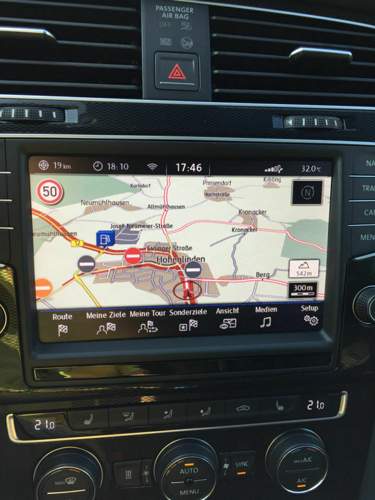

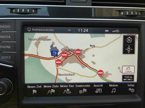

Hier noch ein paar Beispiele für Fehler im System (TomTom stimmt, DP nicht - fahre auf der "gesperrten" Straße):
@crishan schrieb am 22. September 2015 um 12:31:34 Uhr:

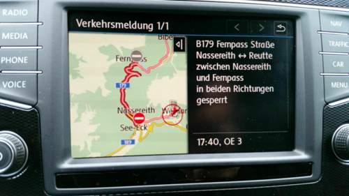

Ich hatte letzte Woche auch so eine Routing Vorschlag der übel geworden wäre.
Trotz Sprung wollte das Navi da durch
Dsc-1585
@stefan968
Die Quelle ist aber nicht CarNet gewesen sondern OE 3.
Warum es trotzdem durchroutet....tja....
