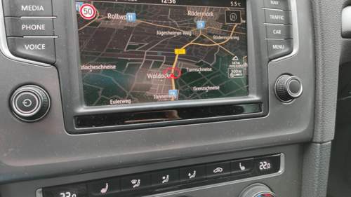

Also ich hatte jetzt zwei Fahrzeuge mit nem DM. Einmal Karten stand 2015 und einmal Karten stand 2019 und ich muss sagen, dass die Karte von damals detaillierte war. Es waren sogar Waldwege ab einer bestimmten Zoomstufe zu sehen. Bei meinem dp ebenso wie beim aktuelleren DM, nicht, bzw nur wenn man manuell sehr nah ran zoomt.
Anbei ein Bild Von damals.

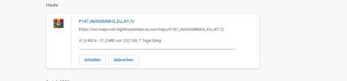

Seit Tagen kann ich die neuen Karten nicht vernünftig runterladen... Ist das bei euch auch so?
Downloadrate
Wo gibt es denn die neuen Karten? Ich habe gestern nur die aus Ende 2019 gefunden
