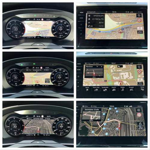

Ich habe das DP ohne Drehregler und mein AID zeigt POIs an und jetzt auch die festen Blitzer
Meins tut das ums Verrecken nicht, MJ18, neuestes DP, neuestes AID mit Zoom-Option. Gestern drei Stunden die Codierung und alle APK in 17 und 5F durchgegangen, testweise geändert usw. Leider alles ohne Erfolg.
Bei wem außer @Oli_P85 funktioniert das noch und wer von denen inkl. @Oli_P85 wäre bereit, seine Codierung und AdMaps von 17 und 5F rüberwachsen zu lassen?
Bei mir funktioniert das nativ. Ich habe an der Codierung nichts geändert. Einfach die zip Datei hier aus dem Forum geladen und auf einem Stick die POIs eingelesen.
Ich hoffe nicht, dass bei dir einfach ein Häkchen nicht gesetzt ist, dass POIs auch im AID angezeigt werden.
Glaube, bei mir werden die Blitzer auch im AID angezeigt. Ja, doch, das werden sie auf alle Fälle.
Habe auch nur die besagten Poi's von SCDB. info per USB-Stick inportiert.
Habe ein DM von 11/16. Falls das hilft!?

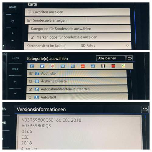

Ich habe aber kein DM, sondern ein DP. Und ein "Häkchen" gibt es auch nirgendwo.
Geht bei mir ohne Probleme, altes AID und neues DP. Hast Du diese Optionen aktiv (Favoriten, Sonderziele, ...)?
Aid-ansicht
Ja, sieht bei mir genauso aus. "Sonderziele anzeigen" wirkt aber nur auf das Navidisplay.

So schaut es aus wenn es nicht geht.. 🙁
Hatte das glaube ich schon mal geschrieben. Weiß nur nicht mehr ob hier oder im VCDS Thread.
Wäre also auch an einer Lösung interessiert. MJ18, DP und weiteren Schnickschnack.

So, trotz freundlicher Zulieferung seitens @DVE (besten Dank nochmals dafür!) und weiteren zwei Stunden mit VCDS (u.a. kompletter Abgleich von Codierung und APKs (Stg 17 und 5F) mit denen von @DVE und denen aus einem 2018er Golf R Performance, den ich kurz nach Ostern mal hier hatte) nichts zu machen. Im AID sind lediglich die Symbole für Verkehrsstörungen zu sehen, was aber ja schon immer und auch mit dem MIB2 DP ging, aber nullkommanull PPOI. Ob es bei besagtem Performce ging, weiß ich nicht, weil auf dem keine PPOI installiert waren.
Das ist ja alles sehr seltsam. Mal ins Blaue geschossen - hast Du den Entwicklermodus aktiv?
Ja, habe ich. Aber ohne waren auch keine PPOI im AID zu sehen.
