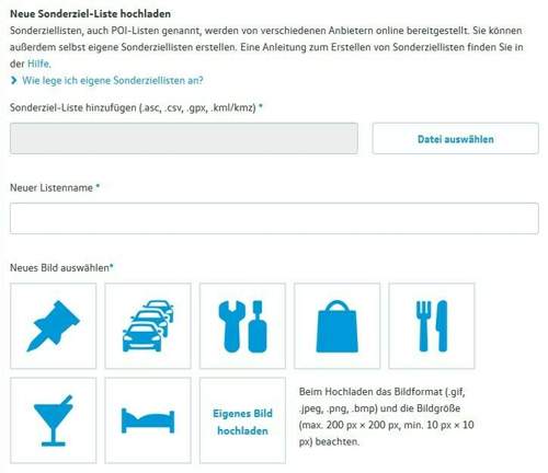

Hi.
Wenn ich google maps eine Datei mit eigenen POI´s erstellt habe oder irgendwo finde, kann ich dann via KLM Datei diese POI´s ins Discovery Pro laden?
Habe das Tool POIbase installiert und hier leider nichts finden können (Ausser die POI´s von dem Tool selbst).
Dankeschön
Was ist eine "KLM Datei"?
Aktuell lassen sich csv-Listen entweder direkt via Car-Net an das Discover Pro senden, oder mittels dem beschriebenen Tool von holmes21 ein Datenträger erstellen, mit dem man direkt im Auto importieren kann.
Dabei spielt die Herkunft der Listen keine Rolle, sofern diese das korrekte Format haben.

Ok, jetzt weiß auch ich, was eine KML-Datei ist (und nicht "KLM"😉.
Mittels Car-Net kann diese an das Discover Pro übertragen werden.

Hi.
Ja das mit der KML Datei hat geklappt. In Car-Net hochgeladen, und dann im PKW Online "meine Sonderziele" aktualisiert. Leider überschreibt mir das Navi dann alle alten "meine Sonderziele", welche ich mittels POIbase und SD Karte eingespielt habe.
Weiß jemand wie man die Sonderziele aktualisiert, ohne die "alten" zu überschreiben?
Oder kann ich die alte auf dem Navi auch in Car Net hochladen?
Oder kann man die KML umwandeln um diese mit auf die SD Karte zu packen?
Dankeschön
EDIT: Habs selbst gefunden. Mit dem Programm von POIbase, kann man die KML Datei auch in die eigenen POI importieren. Dann erstellt man daraus wieder ne Datei für die SD Karte bzw. lädt das auf die SD-Karte und spielt es ins Navi ein.
Fertig.
Zumindest mir ist das "Hinzufügen" einzelner Listen zu einem vorhandenen Datenbestand nicht bekannt.
Ich kenne nur "komplettes Hochladen" löscht "vorhandene Listen".
Allerdings nutze ich auch nur den Upload mittels Datenträger.
Ich sehe aber in Car Net meine Listen, welche ich vorher mittels SD-Card eingespielt habe.
Keine Ahnung, ob somit Listen hinzufügen möglich ist, ich glaube aber eher mal nicht.
KML nach CSV konvertieren (scheint es im Internet dazu einiges zu geben) und mit anderen Listen wieder einen Datenträger zum Import erstellen.
Wäre mal auf die Schnelle wohl die einzigste Lösung.
