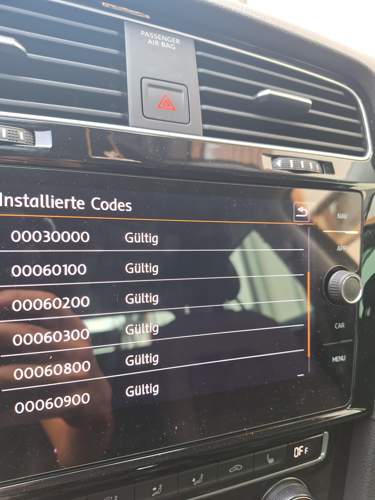

Gudde,
mein Navi funktioniert nicht mehr. Trotz aufspielen neuer Navidaten via SD-Karte funktioniert es nicht.
Habt ihr Lösungsvorschläge zu dem Problem?
Oder muss ich zum freundlichen?
Lg

Da scheint der FEC für Navigation zu fehlen.
Ich kann es nicht genau sagen, am nächsten Tag war einfach die Navifunktion einfach weg. Vielleicht lag es an der Version vom Navi??. Hab die neue Version in die SD-Karte reingemacht, Problem genau wie vorher.
Unter Systeminformation steht nicht mal die Infos zur Navigationsdatenbank, VZE ist übrigens auch eingeschränkt aufgrund fehlende Navidaten.

Ich habe die Variante 5 (9,8 GB)von der VW-Seite heruntergeladen und auf der SD-Karte entpackt. Mein erster Ordner ist "maps". Anschließend kommen 2 weitere Ordner. Das Auto erkennt auch, dass es Navigationsdaten sind. Jedoch zeigt er immernoch an, dass die Funktion nicht unterstützt wird. SD-Karte ist übrigens Original von VW mit 14,8 GB. Habe auch es mit einer anderen Karte von Alexpr. probiert, ohne Erfolgt.
FEC dead, wie schon oben erwähnten. Mach bitte mal einen Screenshot (sind aber i.R. mehr als eine Bildschirmseite), deshalb auf den Navi soweit nach unten scrollen, bis oben auf der nächsten Seite ein Eintrag steht, der bis dato gar nicht zu sehen war, deshalb ganz oben!! oder bis nach Seitenweisedokumentation gar nicht mehr angezeigt wird

Könnte noch das unter Servicemodus finden. Hoffe du meinst genau das, unter Fecwar das hier zu finden
Bild #211543686
Bild #211543689
Bild #211543692
Ja, genau die.
40100 ist Navigation. Damit trifft meine Vermutung nicht zu. Der Fehler liegt an anderer Stelle.
Ab zum freundlichen und einmal Funktionsfreischaltung wiederherstellen dann sollte es laufen.
