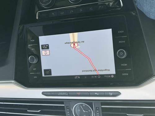

da ich mir in den letzten Tagen alles zusammensuchen musste und ich irgendwie keine Bilder gefunden habe... hier mal ein paar Bilder vom Umbau. Mein Passat war ein MY16 CL mit Discover Media MIB2. Das Bild des Displays ist nach dem Umbau angenehm groß und passt viel besser zu den großen Auto. Aber man sollte Bedenken das die beiden Navis die gleiche Auflösung haben. Daher wirkt das Bild auf dem großen Schirm deutlich pixeliger.
Von dem abgebildeten Schlüssel benötigt man 4 die in die horizontalen Schlitze zum lösen der Einheit benötigt werden.
Von den zwei Steckern am Display muss am blauen Stecker eine kleine Nase mit einem Cutter zu 3/4 weg geschnitten werden. Ist sofort ersichtlich und man kann nichts falsch machen.
Den Orangen Hebel nutzt man um die Blende nach und nach aus der Halterung zu hebeln.
Alle Teile gibt es bei eBay oder Amazon.

Zu F findet man auch wenig, vermute das es eine Ersatznummer von VW ist. Anbei noch ein Foto mit der Chinablende. Hab aber eine Schutzfolie auf dem Display.
P.S. Bild ist immer auf dem Kopf. Keine Ahnung warum, hatte es auch schon gedreht...

Zu F findet man auch wenig, vermute das es eine Ersatznummer von VW ist. Anbei noch ein Foto mit der Chinablende. Hab aber eine Schutzfolie auf dem Display.P.S. Bild ist immer auf dem Kopf. Keine Ahnung warum, hatte es auch schon gedreht...
Danke für das Foto.
Sieht super aus.
Hast du das komplette Dekor in schwarz klarvierlack oder nur Radio und Klima Blende?
Alles in schwarz. Gefällt mir auch deutlich besser als das Silberfarbene. Aber jeder nach seinem Geschmack
Stimmt. Gerade mit dem MIB2.5 Display sieht schwarz einfach besser aus.

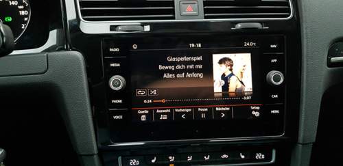

Hier ein Foto nach Displaytausch auf das DM Facelift Display. Wertet den Innenraum definitiv auf und ist viel besser als das DM vFL mit 6,5".
Optisch finde ich es nicht schlecht und ein größeres Display wäre natürlich schon schön aber mindestens 350€ nur für eine etwas größere Bildschirmdiagonale und fingerabdruckanfällige Glasoptik auszugeben wären mir es nicht wert. Zumal sich am Funktionsumfang nichts ändert und die fehlende Traffic-Taste für mich persönlich ein klarer Rückschritt wäre, da ich diese jeden Tag nutze. Jedem das Seine...
