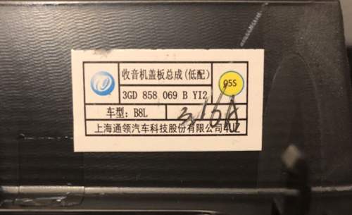

Anbei noch ein Foto mit Farbcode.
Blende Y12

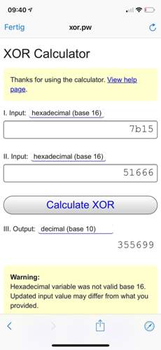

Bin gerade überfordert mit dem Erstellen des neuen Wertes für das Steuergerät.
Habe bei mir 7B 15 ausgelesen. Durch das Tool kommt aber kein 4 Stelliger code raus. Wer kann helfen??
@golf-nord schrieb am 3. März 2019 um 09:42:25 Uhr:
b2c7 ist doch vierstellig, oder?
Bei mir kam das hier raus. Weiß nicht was ich falsch mache.
