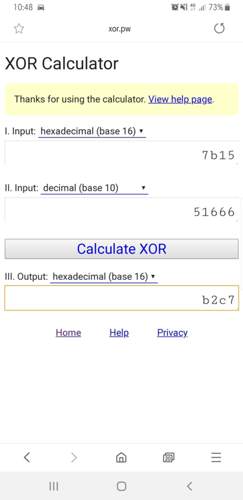

Du hast oben in Input 2x auf Hexadezimal stehen und Output auf Dezimal. Das ist der Fehler.
Screenshot-20190303-104828-samsung-internet
Danke dir.

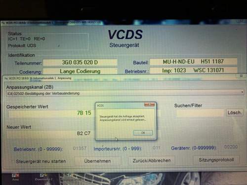

Nun habe ich diese Meldung und der alte Wert ist auch drin, wenn ich erneut Abfrage.
Was mache ich falsch ?
Ist ja kein Fehler! Drück auf OK und fertig!
Frage ich den Anpassungskanal neu ab - ist mein alter Wert wieder drin.

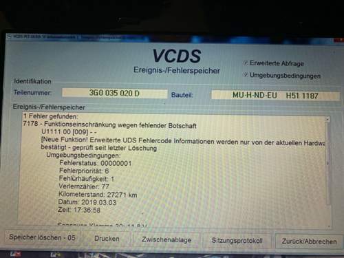

Was sagt der Fehlerspeicher?
Diesen Fehler.
War das der Fehler auch zuvor? Kann mich nicht mehr so genau erinnern. Sonst Busruhe abwarten! Lg
@golf-nord schrieb am 3. März 2019 um 18:44:14 Uhr:
Das ist ja auch richtig so. Der entsprechende Fehler "Softwareversionsmanagement prüfen" ist ja auch weg.
@golf-nord schrieb am 3. März 2019 um 19:13:52 Uhr:
Diesen Fehler.
Das sieht eher nach einer falschen Codierung bzw falsch gesetzten APK aus.
@wk205 schrieb am 3. März 2019 um 20:11:31 Uhr:
Diesen Fehler.
Was ist ein falsch gesetzter APK?
Habe da eigentlich nichts weiter codiert im Infotainment.
