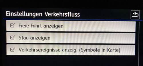

Laut Bedienungsanleitung kann man unter "Einstellungen Verkehrsfluss" ein Häckchen bei "Freie Fahrt anzeigen" setzen. Diesen Menüpunkt kann ich nicht finden. Ich würde das nämlich gerne abschalten, und nur die Verkehrsstörungen und Staus anzeigen lassen. Übersehe ich etwas, oder ist das ein Fehler in der Beschreibung?
auch gestern auf dem weg nach zirkow (karls...) wurde über carnet ein stau kurz nach bergen angezeigt...auf unserer seite ein kurzer roter strich...gefühlt 3min gestanden...auf der gegenseite war der rote strich seeeeeehr lang...geschätzt stand der letzte bestimmt ne halbe h im stau...verursacht wurde der stau durch baumfällarbeiten an einem baum...das zeigts also auch an...
@Reniar1 schrieb am 4. Oktober 2017 um 23:44:13 Uhr:
Doch den Punkt gibt‘s.
ABER du musst dafür Online sein (Verkehrsdaten werden abgerufen). Dann auf Verkehrsfluss und dann kommt das Fenster wo du den Hacken entfernen kannst.
