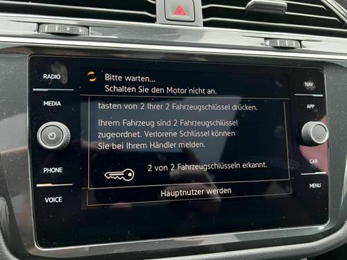

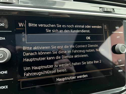

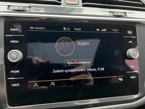

Hallo, ich bin neu hier im Tiguan Forum.
Ich habe mir einen gebrauchten Tiguan 1.5 R-Line ist BJ 01.2021 gekauft.
Mein Problem ist, dass ich We Connect aktivieren will, aber es nicht schaffe mich als Hauptnutzer anzumelden.
Meine Globuskugel ist weiss, die Privatsphäre ist freigegeben.
Ich kann mich als Neuer User anmelden, nur das mit dem Hauptnutzer klappt nicht. (siehe Bilder)
Meine Versuche waren:
- MIB3 Neustart
- Nutzer löschen und neu anlegen
- neue VW ID mit einer neuen Emailadresse
- F17 Sicherung für 2 Minuten ziehen
- Standorte gewechselt
We Connect Service verständigt. Konnten mir aber noch nicht wirklich helfen.

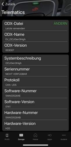

HI, erst mal ein frohes neues Jahr 😉
Ich hab meinen Tiguan seit November 2020 und da gab es direkt eine Feldaktion für die OCU.
(Auch wenn ich das Discover Pro habe könnte die Info vielleicht helfen.)
"91CL W-OCU Steuergerät Update" dieses hieft die Software auf Version 0141 und hat vielen geholfen, was das Online verhalten anbelangt.
Für die, die beim Discover auf Version 0270 sind, gibt es sogar wieder eine Feldaktion "Vorgangsnummer dafür ist 2063962/2. (Over-The-Air Update 91CH)"
Zudem gibt es ein Update fürs Discover von Version 0270 auf 0278 "Vorgangsnummer: 2062880/3 ; Freigabedatum: 21.09.2021“

Frohes neues.
Das Update, 91CL W-OCU Steuergerät Version 0141 habe ich schon. (siehe Bild)
Ich habe mich auch zur verschiedenen Zeiten und Tagen (auch Feiertagen) versucht anzumelden.
Leider hat das nie geklappt.
Am Anfang dachte ich, dass es nicht funktioniert, weil es das zweite Fahrzeug was auf der VW Id registriert ist. Deshalb habe ich dann eine neue VW Id nur für den Tiguan erstellt. Das hat aber auch nicht geholfen.
Wenn das mit der F12 Sicherung nicht hilft, dann werde ich zum Freundlichen Fahren müssen.
Vielleicht hilft ja das Update auf 0278
OCU Software 0141
