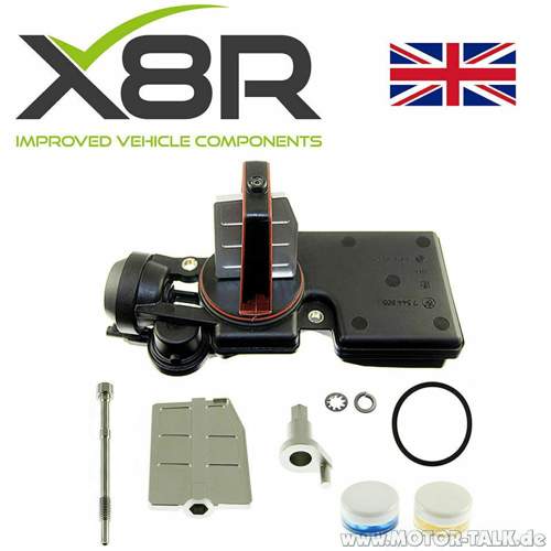

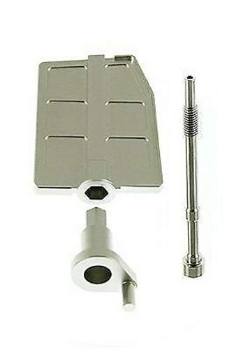

Es gibt auch so Reparatur Kits hier wird die Klappe dann gegen einen robuste aus Metall getauscht. Das hat aber nicht mit einem defekten Magnetventil zu tun. Ist rein prophylaktisch.
