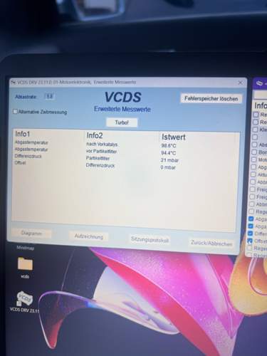

Nun habe ich mir extra auch vcds besorgt und mal die Fehler ausgelesen …
jedoch werde ich nicht wirklich schlau draus … außer dass mein dpf zu is ?

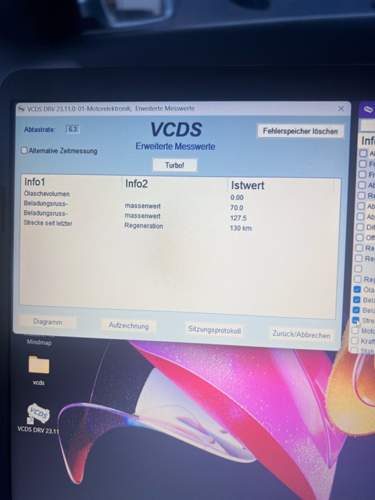

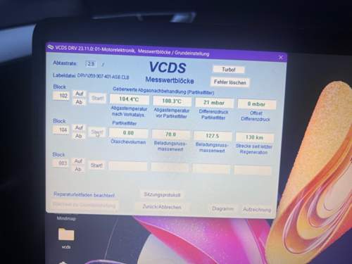

Hat wer deine DPF-Werte zurückgesetzt? Ölaschevolumen 0.00 würde für mich heißen: Zurückgesetzt.
Beladungswert über 100 habe ich auch selten gesehen, hätte meine ich schon lange regenerieren müssen wenn noch möglich.
Also der dpf wurde Mai 2023 getauscht und die Werte wurden zurückgesetzt in einer Audi Werkstatt . Also letzte Regeneration vor laut Auslösung vor 130 km.
Und gestern halt der komische Vorfall und seitdem geht nix mehr .
DPF Nachbau oder Original jetzt im Auto verbaut?
Nein ist ein Nachbau , ist kein Original Audi Teil
Da liegt dann leider das Problem.
Nachbau DPF haben so wie das hier im Forum immer aussieht noch nie richtig funktioniert.
Besser ist IMMER den alten Originalen DPF reinigen zu lassen (400€)

Der jetzt verbaute DPF ist zwar sicherlich schön sauber und neuwertig, aber offfenbar auch so feinporig, dass er nun dem Abgas einen deutlich höheren Gegendruck entgegen aufprägt. Dadurch misst er einen zu hohen Differenzdruck und die daraus bestimmten Rußmengenwerte gehen für das MSG durch die Decke.
Es gibt leider nur eine Lösung. Der DPF muss wieder raus und durch einen kompatiblen (z.B. einen gereinigten DPF) ersetzt werden.
Edit: Gerade gelesen, dass der DPF bereits 15 tkm drin ist. Dann ist er durch seine inneren Eigenschaften auch inkompatibel, aber möglicherweise nicht wegen seiner Porigkeit.

Kannst auch den Sensor gleich mit wechseln wenn du bock hast. Aber die Nachbau-DPFs waren noch nie gut. Kannste in hunderten Threads nachlesen.
Klingt für mich sinnvoll , wenn dann direkt beides tauschen .
