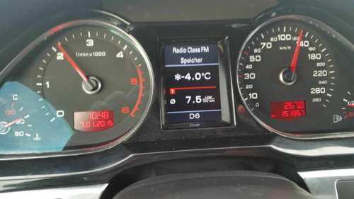

nachdem heute mein freier Nachmittag war, und ich auf Sommerreifen gewechselt habe, bin ich wieder auf das Thema Digitaler Tacho in meinem FIS gekommen - Mein KI ist von 2004.
Den Digitalen Tacho den gibt es bei mir einfach nicht. Wäre trotzdem schön zu sehen, wie schnell er auf der Bahn mit den Y (300 Km/h) Reifen rennt.
Hier im Forum gab es die ganze Zeit Diskussionen von geht nicht bis gibts nicht, oder ab 01.2006. Das hat mir nicht gereicht, und dafür den Tacho zu tauschen, dafür ist mir ein neuer einfach zu teuer.
Da es bei mir das Wort geht nicht nicht gibt sondern was nicht geht das muss gehen hab ich mich heute mal den halben Tag rangesetzt.
Klar war, dass man hier über die Softwareebene ran muss. Vom ehemaligen SW Stand ausgegangen hab ich ihm fast jedes Update reingehauen -> Nichts!
Danach hab ich einfach mal alle CD's nacheinander eingeschoben die ich verfügbar hatte. Bei einer kam plötzlich die Meldung das ein Update verfügbar ist und er den Tacho auf eine neue Software ziehen möchte. Hab es machen lassen --> Ergebnis siehe unten in der Bildergalerie

ist das eins mit rotem oder mit farb fis.
zurückschicken und anderes kaufen.
hab heute einen umbau auf farb fis gemacht.läuft.
Ich hatte eins nur mit rotem fis und das neuere vom fl is in Farbe.
denke auch das was an deinem tacho defekt oder verstellt war.
normal geht das.
Ich bekomm jetzt erstmal nen Ersatz und dann schau ich mal. Der Ersatz is noch nicht Geflasht etc mal schauen ob es dann geht. Danke euch ganz dolle.

@Flatlinerrecords schrieb am 7. Januar 2015 um 14:42:48 Uhr:
Sie haben es mit 2 Systemen versucht aber die Meldung wie im Bild kam dann immer. Er sagte das es nicht an dem Server von Audi liegt sondern das die se nicht zur ki passt
Das ist 1000% diese tacho werden manipuliert oder einmal offline angepasst, dann diese tacho bei vw server in schwarze liste dann get nicht mehr online.

erst kompo freischalten lassen.danch flashen.und km an original anpassen.
Ja so war auch mein Gedanke. Ladadens du wurdest mir schon empfohlen von einem gemeinsamen Bekannten.
Lg
du bist wohl zu weit weg.letz endlioch bleibt immer ein restriskio da man nie weis wer was vorher am tacho gemacht hatte.
Ja Heilbronn is a weng weit von mir. Vllt gibt es jemanden im Raum Berlin Leipzig oder Dresden jemanden der mir weiterhelfen könnte
an dem ablauf ob erst flashen dann freischalten oder anders rum - liegt es nicht
das simmt.den die freischaltung hat nix mit dem sw stand zu tun.
