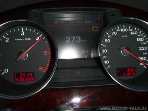

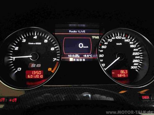

habe vor kurzem eine Neue MMI Software update hinter mir vollbracht und habe jetzt im MMi Menü einige Neu Sachen entdeckt 😁
Z.B. kann ich jetzt die Digital Geschwindigkeit einschalten, das Problem dabei, es Funktioniert nicht 😕
Brauche ich da irgendein Steuergerät oder wie bekomme ich es sonst zu sehen?
Ich finde das eine tolle Sache und würde mich schon freuen wen das Funktioniert 🙂
Ich habe unten ein Video gefunden, wo es im S8 zu sehen ist.
Müsste im normalen A8 ja auch gehen oder??

Hatte die Digitalanzeige neulich bei einem Ersatz A8 auch beobachtet.
Dieser hatte zwar das normale ACC (ohne Abstandsradar), aber man konnte die Geschwindigkeit vorwählen, auf die das Auto beschleunigen soll. Beispiel: Auto fährt 50 km/h in ACC Modus, dann bewegt man den Speedwahlhebel in Richtung Beschleunigen und hält einige Sekunden, dann zählt die Wunschspeed erst in Einer- und dann in Zehnerschritten hoch.
Wenn man die alte Version gewohnt ist, schiesst man schnell über das Ziel hinaus. Nach etwas eingewöhnen gehts dann aber.
mfg Ejpal
so hab mein FIS mal durchgetestet und habe festgestellt das ich KEINE Digitalgeschwindigkeitsanzeige ( langes Wort 😉) )habe 😠
habe gestern auch alles probiert und fast 100 mal auf dem RESET Knopf gedrückt 😁 aber leider ohne Erfolg 🙁
Muss ich um die Digitalanzeige einen anderen Tacho einbauen oder gäbe es doch noch irgendeine andere Lösung???
Gruss: Salvo

ist dies Funktion nicht erst ab 2007 gekommen
also wird wohl Softwaremässig im Kombi sein
wenn du es haben willst musst jemand finden der Kombis flashen kann also sich aus nem aktuellen A8 die Software ziehen und dann auff deinen spielen. aber wo soll man den Suchen ??? Vielleicht mal son Tachodoktor anrufen ;-)
Mfg Alex
