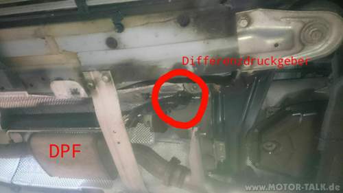

Sagt mal kann man den diffenzdrucksensor selber wechseln oder muss das eine Werkstatt machen. Und hat jemand einen Plan wo der Sensor ist? Wegen teilenummern.
Dank Audi a6 4f 2,7tdi Bj 2007

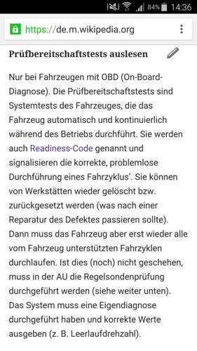

Eine kleine Anmerkung dazu, wenn der Fehlerspeicher unmittelbar vor dem Besuch beim TÜV gelöscht wurde, kann man sich den Weg auch sparen, da der readiness code nicht gesetzt ist, nicht gesetzter Code ist gleich zu setzen mit nicht bestanden . Der kommt nach einem gewissen Zeitraum und einem Zyklus wieder, das kann man ganz gut mit VCDS beobachten. Fehlerspeicher löschen und dann mal den readiness Code anwählen, dort erscheint dann nicht bestanden oder so ähnlich. Nach ein paar Tagen ist es wieder in Ordnung.
Ansonsten wäre es recht einfach durch die AU zu kommen wenn Fehler vorhanden sind, einfach löschen schnell zum TÜV und durch ist die Geschichte.
Das stimmt so nicht. Wenn der readiness nicht gesetzt is,fährt der au Tester teilweide ne normale au durch.
@pantera30 schrieb am 11. April 2016 um 19:09:28 Uhr:
Eine kleine Anmerkung dazu, wenn der Fehlerspeicher unmittelbar vor dem Besuch beim TÜV gelöscht wurde, kann man sich den Weg auch sparen, da der readiness code nicht gesetzt ist, nicht gesetzter Code ist gleich zu setzen mit nicht bestanden . Der kommt nach einem gewissen Zeitraum und einem Zyklus wieder, das kann man ganz gut mit VCDS beobachten. Fehlerspeicher löschen und dann mal den readiness Code anwählen, dort erscheint dann nicht bestanden oder so ähnlich. Nach ein paar Tagen ist es wieder in Ordnung.Ansonsten wäre es recht einfach durch die AU zu kommen wenn Fehler vorhanden sind, einfach löschen schnell zum TÜV und durch ist die Geschichte.
Scheint mir nicht ganz schlüssig.
Wenn der Dicke in der Werkstatt zur HU ist, dort zwangsläufig ein fehlerhaftes Teil ausgetauscht werden muss, kann der Wagen ja nicht erst einige Tage und Kilometer mit der Werkstatt verbringen, eh ein neuer Versuch möglich wird!? Die Werkstatt wird den Fehler optimalerweise vor der Prüfung feststellen, beheben, ggf. löschen und dann den Prüfer ranlassen, bzw. ihm die Ausdrucke vorlegen. So stell ich mir das zumindestens vor.
Ich werde es morgen früh sehen. Da hab ich Termin beim TÜV und hoffe das beste, erwarte aber nicht das schlimmste.
Ok eine Kleinigkeit habe ich wohl vergessen oder vertauscht, ist der readniss code noch nicht gesetzt, so findet dann eine Sondenprüfung statt, wie bei den Dieseln bis Baujahr Ende 2005. Dies gilt für Autos ab Baujahr 2006.

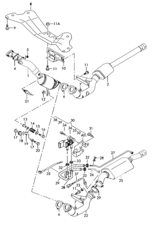

Jetzt zu den Fragen, ich möchte den Sensor tauschen. Nach meiner Recherche brauche ich den OEM: 059 906 051 A bzw. Boschnummer: 0281006005. Ist das richtig?
Ab Werk ist wohl ein anderer Verbaut, wie ich z.B. oben gelesen habe, welcher dicker baut. Daher brauche ich doch eigentlich auch eine andere Schraube, oder? Lässt sich der neuere Sensor mit der Serienmässigen Schraube befestigen?
Laut ETKA soll es sich um eine M6x16 Schraube handeln.
Und für alle Nutzer der SuFu, hier mal ein Bild aus dem Teilekatalog. Alles bei Pos. 30 gehört zu dem Bauteil.
wenn der Motor im Notlauf ist, müsste mindestens eine Lampe im KI leuchten, bei mir war es damals das gelbe Motorsymbol und der DPF.
Davon ab kann ich nur für meinen FL sprechen. Ich hatte den 07Z 906 051 A drin und der "neue" heißt jetzt 059 906 051A. Die Boschnr. meines neuen ist 0 281 006 006. Frag am besten mal beim Freundlichen nach
Wie man auf dem Bild erkennen kann, sehen die Ösen gleich aus. (https://www.motor-talk.de/.../...ifferenzdrucksensor-t5901533.html?...)
Ich habe jedenfalls die selbe Schraube genommen, um den neuen festzuschrauben. Aber wie gesagt, das bezieht sich auf den FL. Die vor dir genannten Maße könnten hinkommen, könnte aber auch M5 sein.

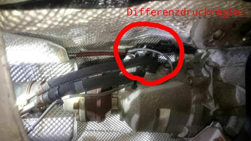

Einbau ist erfolgt. Wie zu erwarten popeleinfach, aber natürlich ein bisschen frickelig, weil blöder Winkel um die Schraube zu erreichen. Ich habe die genannte Schraube einfach wieder verwendet. Ob sich die Boschnummer von der Endung 5 auf die 6 geändert hat weiß ich nicht. Darauf habe ich nicht geachtet.
Anbei nochmal 2 Bilder mit der Einbauposition.
