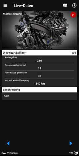

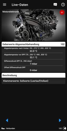

Poste mal bitte Deine Messwertblöcke 102 und 104 (Motorsteuergerät) im Standgas. DPF schon mal ersetzt oder gereinigt, wenn ja, wann?
Themenstarteram 17. Juni 2023 um 18:28
Ich habe jetzt mal MWB 102 und 104 ausgelesen. Ich hoffe OBD Eleven ist aussagekräftig an sonsten muss ich nochmal mit VCDS ran. Ich habe bloß heute hinten die Staubmanschetten gewechselt und dachte mir ich nehme gleich das OBD Eleven für die Antwort.
Der Partikelfilter ist jetzt ca. 4 oder 5 Jahre glaube drin. Hat auch soweit alles funktioniert. Halt nur ab und zu mal das er ausgebrannt werden muss mit Dpf Lampe im FIS. An sonsten wie gesagt das erste mal wo keine Leistung war mit dem DDS, diesen habe ich dann gewechselt. Da war auch mal die Spirale am blinken, mal war gar kein Zeichen im Cockpit.

Auf den ersten Blick sehen die Messwertblöcke okay aus. Da der km-Counter seit letzter Regeneration bei ca. 1500 km steht, würde ich fast vermuten, dass hier eine Reg. durch Motorabstellen (unbeabsichtigt) abgebrochen wurde. Häufig ist eine laufende Reg. bei Fahrt nicht zu bemerken und wenn man eben angekommen ist, dann gibt es keinen Grund mehr, den Motor noch weiter laufen zu lassen.
Der Aschewert von 0,04 Liter ist plausibel, wenn 4...5 Jahre zuvor der DPF erneuert wurde. War der DPF original von Audi?
Ansonsten könntest Du mal den MWB 102.3 mitloggen, zusammen mit der Luftmasse (MWB 3.3) und der Fahrzeuggeschwindigkeit (MWB 6.1). Dann könnte man mal gucken, ob die gelieferten Messdaten einiger passend sind.

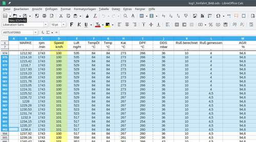

Ich hab jetzt mal eine Logfahrt gemacht. Ich hoffe man kann alles erkennen habe das jetzt so lange wie ich VCDS habe zum ersten mal gemacht. Sollte es zu unübersichtlich sein kann ich es auch gerne nochmal machen. Ich sehe durch die Liste auf jeden Fall nicht durch im Original auch dem Laptop sah es einfacher aus :).
Die erste Fahrt war Landstraße von zu Hause bis zur Auffahrt A13 Richtung Berlin ca. 8,5km. Auf der BAB anfangs mit 100km/h danach Tempomat so gut es ging 130km/h bis zur Abfahrt in 22,3km Entfernung. Da hat sich der Wert Rußmasse gemessen und berechnet auch reduziert auf ca 9 und der zweite auf ca 10. Die km bis zur letzten Regeneration ging auf 0km. Andere Seite auf die BAB wieder rauf wieder mit 130 km/h Tempomat und auch da ging nochmal die Temperatur vor DPF auf ca 615°C und die Werte des DPF sanken auf ca 6 und der zweite auf 2,5. Nach dem ich die restlichen 8,5km wieder zu Hause war bei wieder 100km/h stand der erste Wert des DPF auf 9 und der zweite auf 7 oder 8 und letzte Regeneration vor 10km.

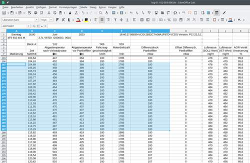

Danke für die Daten. Ich habe da mal mein Excel makro drüber laufen lassen, das bringt das Ganze in eine etwas besser lesbare Form.
Die Aufzeichnung wurde mehrere Male unterbrochen und dann wieder neu gestartet. Dann beginnt VCDS mit der Zeitzählung auch wieder bei 0. Ich habe diese Zeitpunkte in meiner Darstellung kenntlich gemacht. Die Zeitangaben mit z.B Start 18:42 bis 18:46 und dann wieder bei 18:42 sehen dadurch etwas merkwürdig aus.
In Deinem Logfile sehe ich keine Rußmassewerte.

@frufo86 schrieb am 18. Juni 2023 um 19:51:07 Uhr:
Die 100 km/h (mit Tempomat) ist eigentlich optimal für die Beurteilung des DDS-Wertes. Ich habe nämlich für meinen 2.7 TDI BPP-Motor ebenfalls so ein Log mal gefahren. Dein Differenzdruck ist trotz Drosselung (man sieht das an Deiner Luftmasse) hier um Faktor 3 höher als bei mir! Dein Abgasvolumenstrom ist aber auch deutlich heraufgesetzt, einfach weil Dein Auto zu dem Zeitpunkt eine Regeneration betrieben hat und das Abgas auf ca. 600°C aufgeheizt hat. Damit ist auch der Volumenstrom erhöht, was Einfluss auf den Differentdruck hat.
Für eine verlässliche Aussage wäre es gut, wenn Du diese Logfahrt erneut machen könntest, also auch BAB Tempo 100 - nur hoffentlich ohne Regeneration. ;)
