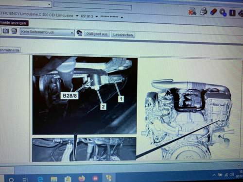

Hier sitzt der Sensor

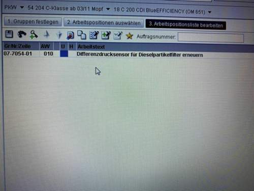

Mercedes schreibt 10 AW für den Wechsel vor. Also ist es knapp 1 Stunde Arbeit. Was kostet ne Stunde? 100-120€?
Hat auch ungefähr eine Stund incl. Probefahrt gedauert. Jetzt ist nur noch die Frage was der Sensor kosten wird....
