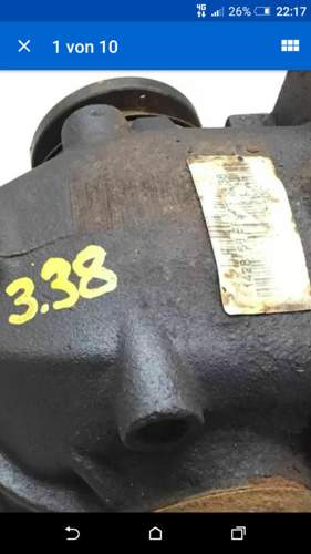

Mal eine andere frage bei meinem bmw e46 320i bj 1999 110kw/150 ps gibt das diff langsam denn geist auf allerdings weiß ich nicht welche übersetzung meins hat mir wurde gesagt 3,45 ist das richtig oder habe ich eine andere übersetzung
danke schon mal für die antworten
LG Fabio Gennari
Auf jedem Differential ist eine Plakette oder Aufkleber, wo die Übersetzung drauf steht 😉
muss ich es dafür ausbauen oder kann ich das ablesen wenn es noch eingebaut ist ?
Ich denke mal, es reicht eine Taschenlampe und ein kleiner Spiegel.......
Die Plakette befindet sich oben auf dem Diff.
alles klar vielen dank
