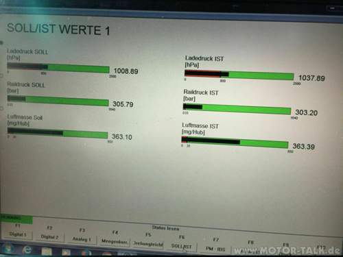

Der IST-Ladedruck sollte dem SOLL-Ladedruck (mit Abweichungen/Toleranz von 0,1 Bar) eigentlich gleichen - kannst du mit INPA z.b. kontrollieren.
BMW_verrückter
Ich habe da im Leerlauf eine Differenz von deutlich mehr als 0.1. SOLL 1008.89 hPa, IST 1037.89 hPa. Muss ich mir Sorgen machen?
Edith sagt: ich sollte besser lesen, Du schriebst Bar und nicht hPa ??
