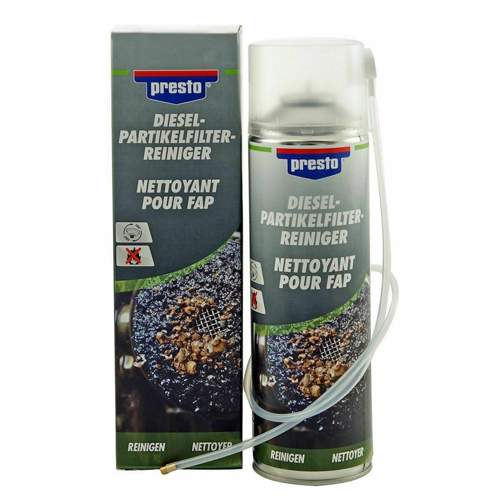

Bei mir kamm die Meldung vor par Tagen wegen Partikelfilter.
Manuelle Regeneration bringt gar nicht mehr.
Nun frage ich mich, ob das Zeug von Presto noch eine Option wäre.
Oder ein neuer DPF b.z.w spüllen
S-l1600
Spülen oder reinigen lassen
