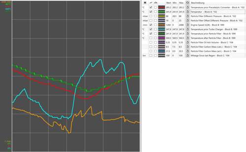

Was meiner Meinung nach für alle einen Besseren Überblick schaffen würde, wäre ein VCDS log/Mitschnitt mit allen interessanten Werten (Block 99 und 102). Dann kann man auch erkennen ob der Sensorfehler dauerhaft ist oder nur manchmal kommt.
Ich habe mal meinen Log angehängt (du müsstest das Log sogar ohne VCDS Interface mit VCDS öffnen können). Mein Log beinhaltet einen defekten Differenzdrucksensor (Wert verändert sich kaum, bleibt nahezu gleich).
Leider hat VCDS eine schlechte Achsenskalierung aber man kann erkennen:
Temperatur vor dem Turbo am höchsten, reagiert auch am schnellsten auf die geänderte Motordrehzahl.
Temperatur vor dem Katalysator niedriger, aber höher als die Temperatur vor dem Partikelfilter. Temperaturverlauf vor dem Partikelfilter und vor dem Katalysator verlaufen parallel und sind träger.
Bei dir würde ich jetzt erwarten, dass einige Werte dauerhaft bei -41°C hängen oder wild hin und her springen.
VCDS Log Abgastemperaturen

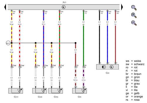

@gusto-v10
Den Schaltplan Ausschnitt konnte ich leider nicht so vergrößern,dass ich die Kabelfarben noch scharf lesen konnte. Kannst Du mir den evtl etwas schärfer schicken.
Den Gedanken,dass die Kabel vertauscht sein könnten,hatten wir auch, aber wenn man nur den einen Sensor tauscht, wieso?
geht's so?
3-0l-dieselmotor-cara-carb-cexa
Perfekt, vielen Dank.

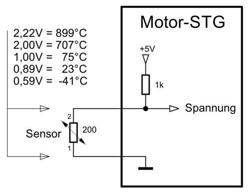

Neuigkeiten:
Mit der richtigen Beschaltung, liefert das STG auch vernünftige Werte, in der Form, wie sie zu erwarten waren. Der gemeinsame Anschluß der Sensoren ist natürlich Masse und wird innerhalb des Steuergerätes mit Masse verbunden. Ebenfalls im STG ist die +5V Quelle und der Arbeitswiderstand mit 1kOhm (für jeden Sensor separat). Am offenen Eingang (Sensor abgesteckt) kann man diese 5V messen.
In der Zeichnung (Bild 1) sind einige Spannungen (direkt am Sensor gemessen) und die, gleichzeitig mit VCDS ausgelesenen, Temperaturen notiert. Die Temp-Werte sind nur sinnvoll innerhalb des Arbeitsbereiches (0,5-2,2V). Ausserhalb davon (also Sensor kurzgeschlossen oder abgesteckt), wird alles mögliche angezeigt und auch das nicht stabil! Die Werte können sogar langsam über den ganzen Bereich wandern. Das könnte dann passieren, wenn der Steckerpin der gemeinsamen Masseleitung einen Übergangswiderstand hat. Das wäre leicht zu lösen, einfach eine zusätzliche Leitung nach Masse.

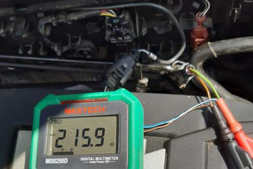

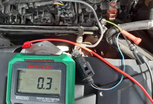

Das heißt, die 3V die Du gemessen hast sind richtig daneben. Wichtig wäre zu wissen wie Du gemessen hast, es ist ja nicht so einfach an die Kontakte zu kommen. Ich habe mir einen Adapter gemacht womit es problemlos geht.
Zunächst aber mal ein paar Messwerte damit Du vergleichen kannst:
Zündung aus, Widerstand Pin1 gegen Motorblock (Bild 2)
Zündung aus, Widerstand Pin1 gegen Pin2 (Bild 3)
Zündung aus, Widerstand Pin2 gegen Motorblock, ohne Sensor (Bild 4)
Zündung aus, Widerstand Pin2 gegen Motorblock, mit Sensor (Bild 5)
Zündung ein, mit Sensor, Spannung Pin2 gegen Pin1 oder Motorblock (Bild 6)
Zündung ein, mit Sensor, VCDS-Werte
Wenn die Werte anders sind, dann zieh mal den Sensor ab und messe von Pin1 nach Masse (muß 0V) und von Pin2 nach Masse (Motorblock) muß 5V sein.
Bitte um Rückmeldung, viel Erfolg und LG
Günther
