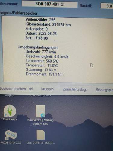

Beim Fahren war zu sehen das Wasser und Öl Temperatur im vcds erheblich niedriger ist als im KI angezeigt wird
Nach 15 km hab ich dann konstant die Geschwindigkeit gehalten bei 2200 U/min und dann kam die Motorkontrolle und die 3 Fehler, P14A8 Geber 3a Kurzschluss nach Masse, P242F max Beladung überschritten und P2002 008 Partikelfilter Fehlfunktion
Ab da kamen die Fehler nach Löschen sofort wieder.
Wir haben dann versucht die Service Regeneration einleiten,dass hat er aber beim treten aufs Gas Pedal abgebrochen und dann Error geschmissen.
Die Temperatur in den MWB war auch wieder -42 'Grad.
Beim auslesen vor der Probefahrt hat er die Umgebungsbedingungen angezeigt und da war ein Wert -11,8 °C siehe Bild.
Wo kommt dieser Wert her?

Den Fehler P2002 hat er mir damals auch angezeigt,als der DDS defekt war, könnte dieser evtl auch wieder hin sein und für die Folge fehler sorgen?

Der Wert nach dem DPF hat mich zunächst auch total verunsichert. Meiner ließt aber die 560,5 grad genauso aus wie deiner. Sensor ist aber nicht vorhanden.
Grüße Dich.
Weißt Du noch welche Temperaturen er Dir vor DPF angezeigt hat, wo bei mir in MWB 99 und 100 die Minus 41 grad waren?

Den DPF zu tauschen bzw zu reinigen, wird nichts bringen, denn ich vermute,dass die gemessene Temperatur von Minus 41 Grad vor DPF das regenerieren verhindert.
Wie dieser Wert zustande kommen kann, übersteigt mein einfallsreichtum.

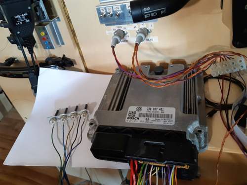

Die Spannungen zu messen macht wenig Sinn, die gemeinsame Leitung der Sensoren liegt nicht auf Masse! Ich hab das Steuergerät an Spannung gelegt und die Sensoren mit Potis simuliert. Die Sensoren sind miteinander verschaltet und sogar direkt voneinander abhängig. In welcher Weise ist so nicht rauszukriegen.
Rein der Logik folgend: wenn eine negative Temp. angezeigt wird, dann ist der Sensor kurzgeschlossen! Dass es 41° sind, hat keine Bedeutung, die Anzeige wird per Software begrenzt, das wird auch im Klima-STG bei vielen Sensoren so gemacht. Du kannst den Sensor abziehen und am Stecker (Richtung MSTG, Zündung ausgeschaltet) mit einem Ohmmeter beide Kontakte messen. Der genaue Wert spielt keine Rolle, es sollte nur im kOhm-Bereich sein. Werte unter 200 Ohm sind das Problem!
Das Datum ist wahrscheinlich am Phaeton falsch eingestellt, oder auch am Laptop.
