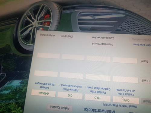

Genau. Der Wert soll errechnet sein. Meiner ist seit Januar unverändert 0.50, gefahren bin ich seit dem ca 20tkm.
Was passiert,wenn man den Filter reinigen lässt und den Wert nicht zurücksetzt , weiß ich nicht.
Bei einem t6 wurde der Wert nach der Reinigung zurückgesetzt.

Heute mal wieder auslesen lassen und seit der letzten Zwangsregeneration hat er noch nicht wieder regeneriert.
Der FS war auch leer.
Kann ja eigentlich nicht mehr lange dauern, bis die Glühwendel oder MKL kommt? Bei 300tkm auf der Uhr, eher unwahrscheinlich,dass er 600km ohne Regeneration auskommt.

die 123 Grad am Turbo direkt nach Abstellen des Motors erscheinen noch plausibel. Die 560 Grad hinter DPF wären dunkelrot glühend: ob das richtig ist? Dein letztes Bild waren auch 0,5 Beladung: wie viele Km liegen dazwischen? Gruss
Die 560 sind doch der Wert, wo beim Phaeton gar kein Sensor ist. Die stehen dort immer, auch wenn draußen Minus 20 Grad sind.
Der P hat hinter dem DPF keinen Sensor.
Die Beladung 0.5 waren so schon im Januar siehe Bild bei 282tkm Alter also seit 18tkm unverändert.
20230105
jap, bin schon zu sehr bei JLR abgetaucht; gibt nur vor DPF jetzt wo Du‘s sagst.Komisch das VCDS so einen Scheinwert anzeigt.

Heute Ölwechsel gemacht und dabei mal den DPF ausgelesen. Siehe Bild
Im FS ist kein Fehler abgelegt aber die letzte Regeneration ist knapp 1000km her, seit wir die Zwangsregeneration durchgeführt hatten.
Bei aktuellen ü300 tkm und dem ersten Filter, ist das doch ganz schön lange. Im Sommer hatte ich das Gefühl,dass er bei meiner Fahrstrecke alle 300 bis 400 km reinigt.
Ich bin nun unschlüssig ob ich einfach so lange fahre, bis die MKL wieder angeht oder woran kann ich erkennen, dass eine Regeneration noch nicht erforderlich war.
Mein Schrauber meint, prophylaktisch den DDS wechseln, nicht,dass der falsch arbeitet und somit keine Regeneration einleitet.
20231122
Den DDS zu wechseln geht relativ zügig und kostet auch nicht viel.
Ich würde das an Deiner Stelle machen.
