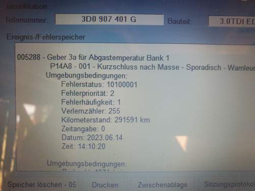

So 5 Monate ging es gut und heute, wieder mal auf Ferntour das gleiche Prozedere wie im Januar.
Erst im FIS "DPF Bordbuch" und nachdem ich versucht habe ihn zur Regeneration zu zwingen, kamen nacheinander alle Meldungen, Motorstörung Werkstatt mit blinkender Glühwendel und dann auch die MKL, die dann auch nach Zündung aus ein nicht mehr aus ging.
Ich hab leider noch keinen gefunden,der mir aktuell mal den FS auslesen kann,hoffe das klappt am WE.
Aber vielleicht kann ja mal noch einer auf meinen ausdruck vom Januar gucken.
Der Wert Öl Asche Volumen "0.50" deutet doch wenn ich es recht in Erinnerung habe,darauf hin,dass der Filter fast voll ist.
Ich denke irgendwo gelesen zu haben,dass dies bei 0.52 oder so der Fall ist. Bei 292tkm darf er das ja auch.

So Heute mal ausgelesen und der Abgastemperatursensor ist wohl wieder der Übeltäter. Ich hatte einen von Herth und Bup verbaut,da der freundliche keine liefern kann.
Nun ist das kuriose,dass die letzte Regeneration genau nach dem Wechsel der Bremsleitung ,die übern Getriebe und am Abgas rohr lang geht durchgeführt wurde. 1300km her. Es könnte ja sein,dass mein Helfer mit dem Arm von unten an dem Kabel dran gekommen ist und das beschädigt wurde.
Ein weiterer kollege fragte mich ob ich ein anderes Kennfeld auf dem MSG hab, er hatte mal einen Fall,dass ein Fahrzeug die Abgastemp Sensoren gefressen hat und erst nach entfernen dieser, ruhe war.
Nun hab ich die Software schon 180000 km drauf und keine Probleme bisher gehabt.
Kann natürlich sein,dass der original Sensor das verkraftet hat und die Nachbau nicht.
Am liebsten wäre mir,dass Kabel beschädigt und fertig.

Besteht die Möglichkeit den Sensor mir einem Multimeter/Ohmmeter durchzumessen, um den Defekt zu bestätigen. Hat Günther dazu evtl eine Idee @gusto-v10
Vielleicht war ja in den 4 Wochen wo der Wagen wegen der Bremsleitung stand auch ein Vieh dran und hat sich das neue Kabel vom Sensor schmecken lassen. Das gucken wir Mittwoch.

@windelexpress schrieb am 19. Juni 2023 um 23:21:29 Uhr:
Servus Martin,
das geht sogar sehr gut. Die beiden Abgastemperatur-Fühler sind PTC-Fühler (Platin) mit einem Grundwiderstand von 200 Ohm (bei 0°C). Das gibt dann bei 25° ca. 220 Ohm.
LG Günther

Meine Schrauber haben mal wieder keine Zeit,also haben wir eben mal den defekten Sensor vom Januar gemessen und der hat bei ca 25° 220 Ohm gehabt. Muss der Fehler dann wohl durch die höheren Abgastemperaturen hervorgerufen werden.
Den hatten wir getauscht gegen einen von H & B und der lief seit 10tkm unauffällig.
Hab Jetzt einen neuen bestellt. Maj sehen wann der ankommt und ob der nach dem Wechsel auch gleich funktioniert.

Probier's doch mal mit einer Heißluftpistole (ca. Werte)
350 Ohm bei 200°C
425 Ohm bei 300°C
500 Ohm bei 400°C
560 Ohm bei 500°C
würde mich interessieren, die Sensoren funktionieren bis 800°C. Ein temperaturabhängiger Fehler wäre ungewöhnlich, aber nicht ausgeschlossen.

Da ich den Sensor nun noch mal wechseln muss, wieder mit dem gleichen Fehler,
Soll ich anschließend die Zwangsregeneration mit vcds anstoßen oder einfach nach verbau auf die AB und den Wagen allein die Regeneration einleiten lassen?
Laut vcds ist die letzte Regeneration 1300km her. Ich staune, dass er erst nach 1000 km einen Fehler geworfen hat. Sonst Hatte er öfter regeneriert.
Gruß Martin

Hier sind mal die drei Fehler und die Messwerte 104
Was mich wundert, in den Notlauf und die Fehler aufgetreten sind am 16.6 laut vcds vom 14.6 .
Die km stimmen aber.
Ich hab nur 8 km bis zur A24 und kann ihn dann in beide Richtungen frei Blasen.
Mir wäre auch lieber,dass er sich beim Fahren regeneriert.
Könnte so eine notgeneration einem neuen Sensor schon einen mitgeben?
Bin seit Januar 10tkm gefahren ohne Probleme

Dem Sensor macht das nichts. Soweit ich weiß sitzt der baugleiche Sensor auch noch wesentlich weiter vorne im Abgasstrang und dort ist es heißer.
Mich wundert, dass die berechnete Menge so weit von der gemessenen abweicht. Das würde ja bedeuten er misst einen viel niedrigeren Differenzdruck als zu erwarten ist (der dpf wäre also noch nicht voll).
Ob Der DDS wieder hin ist?
Nachdem der Temperatursensor im Januar gewechselt wurde, hatte der Schrauber die Differenzdrücke geprüft und gesagt, alles gut Filter nicht voll. Ich hatte ja im Januar bei 280tkm mit einem vollen Filter gerechnet.
Bei welchem MWB kann ich den DDS prüfen und welche Werte müssen Anliegen.
Als der DDS vor 2 oder 3 Jahren gewechselt wurde , war im FS ein anderer Fehler abgelegt glaub ich.
