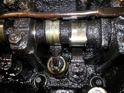

Bisschen OT: ich hatte vor etlichen Jahren mal nen Winter E36 mit M40B18-Motor für 350€ gekauft der wirklich in allerhöchstem Maße unter Wartungsstau litt. Mittlerweile ärgere ich mich, dass ich den total verkoktem Motor nicht wirklich mal Hardcore mit 4L-Diesel gespült habe - das wäre der ideale Probant gewesen...ich stell' mal paar Bilder ein.

Wie schade das hätte mich auch interessiert 🙂
Der Motor war totaaaal geschädigt. Das Ölverteilerrohr über der NW war total verkokt, so dass mehrere der acht Ölbohrungen der Nocken zugesetzt waren und somit die Nockenwelle an deren höchsten Rampenpunkten bis zu drei Millimeter eingelaufen war und sich dies ganz enorm auf den stark reduzierten Ventilhub ausgewirkt hat, so dass der Motor sich nur noch mühsam bis maximal ca. 4000Umin hat drehen lassen.

Sieht für mich wie einer ganz normaler M40 Motor aus 😁
...ansich keine schlechten Motoren - ein heutiger VAG-Motor hätte diese Tortur aus unzähligen wartungsresisten Vorbesitzern keine 30TKM überlebt ;-)
Hab die NW noch liegen...bei den Bildern stirbt jeder Technikenthusiast :-)

Meinst? Der M40 war doch zum Vergleich zum M10 oder M43 eine richtiges Missgeburt.
Ab 150tkm waren doch nahezu immer die Nockenwellen eingelaufen... dazu kam auch noch der verdammt kurze Wechselintervall vom Zahnriemen...
