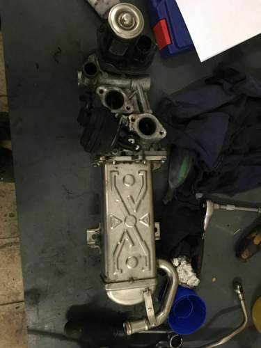

Wie teuer ist den dieses AGR? ungefähr ? Foto
Wenn ich AGR bei Google eingebe,kommt ein Kunststoffstecker mit zwei Anschlüssen oder ein metallisches irgendwas oder etwas mit einem Kühler dran.. Deshalb weiss ich jetzt nicht genau was ein AGR ist.
Guckst du hier

Dann ist es das Teil auf dem 1. Foto?
AGR Ventile gibt es in vielen Ausführungen. Es kann auch sein, dass die ersten beiden Fotos von dir AGR Ventile sind.
Nur ist die Bild-Qualität sehr mies. Das dritte ist mit Sicherheit kein AGR Ventil, kann aber trotzdem ein Bauteil der AGR sein, zB von einem anderen Auto.

Ja dann geht man zum örtlichen Teilehändler und fragt dort nach Ersatz. Der sucht es dir anhand des Fahrzeugscheins raus, nennt dir einen Preis und dann kannst du es kaufen oder lassen. Teilenummer ohne Gewähr 03L131512CF
Das 3. Bild ist ein differenzdrucksensor für den DPF. Das 2. Bild ähnelt dem AGR, welches du wahrscheinlich brauchst. Nur der Kühlwasseranschluss müsste rechts sein.
Sollte so aussehen wie meiner auf dem Bild

Ja, dann sieht es so aus wie meins auf dem Bild. Hab den selben Motor drin.
Der Aus-/Einbau is etwas doof gelöst. Aber machbar wenn man etwas schraubererfahrung hat.

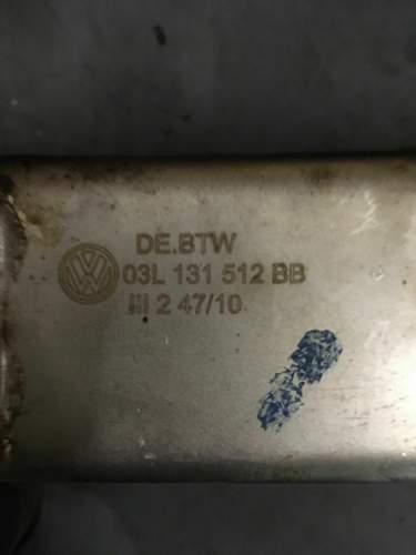

03L131512CF dann stimmt die Nummer?

Bei mir endet die Nummer mit bb
