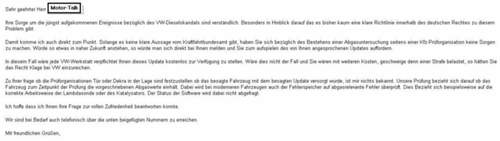

Man ist doch verpflichtet dieses Update zu machen. Oder habe ich da etwas falsch verstanden?
Man ist garnichts 😉
Nach aktuellem Stand ist es eine Bitte von VAG dem nachzukommen.
In ersten Briefen haben sie sich die Finger verbrannt mit Sätzen wie, dass man keine TÜV-Plakette mehr bekommen KÖNNTE, was überhaupt nicht stimmt. TÜV und Dekra haben gesagt für sowas müssten sie Anweisung von ganz oben haben, die es nicht gibt.
Wie das grammatisch richtig heißt was ich nicht aber man liest nur könnte könnte könnte....
Es gibt noch keine Handhabe, dass man definitiv die Plakette abgekratzt bekommt wenn man nicht daran teilnimmt. Und wenn die Briefe nicht mehr von Skoda kommen sondern vom Kraftfahrtbundesamt (KBA) mit Androhung von Plakettenkratzer, dann ist es wohl unausweichlich. Aber das soll der deutsche Staat erstmal hinbekommen.
