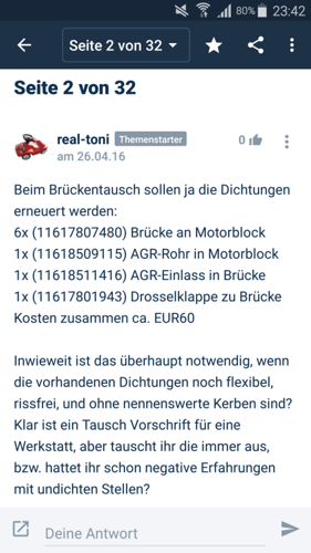

Bmw ETK im Google eingeben bei Lebemann24 die Fahrgestellnummer eingeben und sich alle raussuchen geht ganz einfach
@opfau schrieb am 19. Oktober 2018 um 19:38:52 Uhr:
Das würde ich schon machen. Aber bräuchte eine Anleitung. Welche Dichtungen braucht man da neu?
Such mal nach dem Thread auf dem Foto.
Da wird Dir geholfen. 😉
Anbei noch eine liste von den neuen Dichtungen.
Und Da wird noch auf einen Link von Yreiser verwiesen, wie man die Brücke abbaut.
