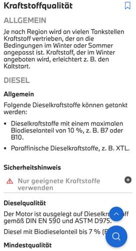

Im Anhang mal noch ein Screenshot von der BMW Driver Guide App.
Meiner ist ein G31 530d (ohne X) EZ10/19

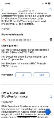

Interessant, bei mir Bj 09/19, EZ 03/20 steht Folgendes für den 2.0 d drin…

Bei mir steht das drin, 530xd EZ 11/2019: siehe Photo
