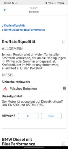

Laut meiner Betriebsanleitung sind folgende Kraftstoffnormen zugelassen: DIN EN 590 und ASTM D975.
Trotz periodischer Aktualisierung in der Betriebsanleitungsapp ist die DIN EN 16734 nicht dabei.
Wenn es wichtig ist, einfach eine Mail an die BMW Kundenbetreuung schreiben mit den Fahrzeugdaten.
Dann gibt es eine bindende Antwort.

In der BDA meines 530d LCI (B57) heißt es dazu:
Dieselqualität
Dieser Motor ist ausgelegt auf Dieselkraftstoff gemäß DIN EN 590 und ASTM D975.
Diesel mit Biodieselanteil bis 7% (B7).
Mindestqualität
Diesel mit Biodieselanteil bis 10% (B10).
Paraffinischer Dieselkraftstoff nach EN15940.
Merkwürdig. Bei mir steht in der App nichts über XTL, HVO100, efuels, EN15940 usw.
530d xDrive - Pre LCI von 11/2017
App ist aktuell.

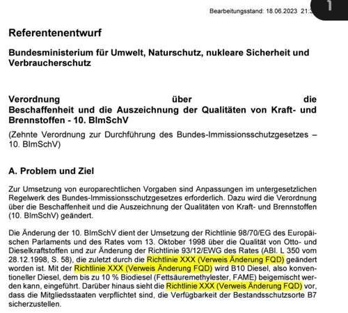

Es ist irgendwie erstaunlich, dass sich alle über die Jahre über den Bioanteil im B7- Diesel- Kraftstoff in Bezug auf Verkokungen im Ansaugtrakt beschwert haben, hier endlose Diskussionen über Aral Ultimate und Shell V-Power und dessen positiver konträrer Auswirkung geführt wurden und jetzt ein Kraftstoff mit noch höherem Bioanteil (B10) auf den Markt kommt.
Umweltbilanz erstmal hin oder her.
Sollten die Verkokungen dadurch nicht noch zunehmen?
Kernpunkt:
Nicht den Bioanteil, den Biodieselanteil.
Der bisherige Bioanteil im B7 war sog. "Biodiesel", Fettsäuremethylester (FAME, fatty acid methyl ester). Eine im Kompressionzündungsmotor ziemlich unrein verbrennende, aggressive Plörre. Kraftstoffeintrag ins Motoröl, Verkokung etc..
Zudem aus primären Rohstoffen hergestellt und potentiell in Konkurrenz zur Nahrungs- oder Futtermittelproduktion.
Der hier diskutierte "BtL"-Kraftstoff ist chemisch etwas völlig anderes, mit völlig anderen Verfahren hergestellt.
Das ist eine stofflich sehr homogene "Designflüssigkeit" hoher Güte (klar, geruchlos, gänzlich schwefelfrei), verbrennt sauber(er, z.B. Ruß -30-50%, NOx -5-10%), hat Eigenschaften die genau für den Einsatz im modernen Diesel designt sind (z.B. Cetan >70).
Und dann wirds auch noch aus Abfallstoffen hergestellt, die ihre Primärnutzung hinter sich haben.
Deswegen ist HVO (Hydrotreated Vegetable Oil, hydriertes Pflanzenöl bzw. HDRD [Hydrogenation Derived Renewable Diesel]), insbesondere in Reinform, eine tolle Sache, chemisch-technisch besser als Bekanntes, ökologisch besser als alles fossile.
B7 und B10 (und weitere Mischprodukte wie R33 etc.) werden höchstens dann interessant(er), wenn der biogene Anteil nicht mehr FAME ist, sondern HVO.
