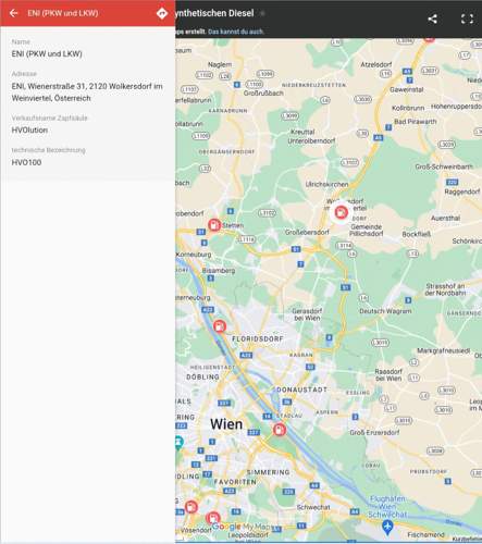

In der Gegend von Wien gibt es bei Eni und BP zwar Zapfsäulen, aber nur für LKW. Man bekommt den Sprit einfach nirgends für PKW, die Mineralöl-Firmen wehren sich mit Händen und Füßen.
@brindamour schrieb am 3. Januar 2025 um 16:10:10 Uhr:
In der Gegend von Wien gibt es bei Eni und BP zwar Zapfsäulen, aber nur für LKW. Man bekommt den Sprit einfach nirgends für PKW, [...]
Was ist damit:
S.Anh.

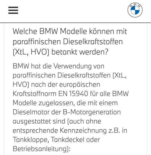

Auch wenn es schon bestimmt thematisiert worden ist, aber BMW kann mir da auch nicht an den Karren pissen, denn der gute ist noch in der Garantie?!
BMW hat HVO100 ganz offiziell für alle Bx7-Motoren zugelassen/freigegeben.
(Und liefert jetzt selbst alle Neuwagen damit aus als Erstbetankung).
https://faq.bmw.de/.../...ftstoffe-Modellkompatibilit%C3%A4t-oaJyP?...
Bmwhvo1
Bmwhvo2
@KaiMüller schrieb am 3. Januar 2025 um 16:47:28 Uhr:
Perfekt!
Die Freigabe gibts schon länger bzw. war auch sehr schwammig formuliert zum Teil.
So ist es für jeden klar. Ich bin aber der Meinung, das man das Zeug in jeden Diesel kippen kann. Das ist so rein, was soll da groß passieren.
Es kostet BMW wahrscheinlich einfach nur Geld, das "sicher" auch für die andern Motoren freizugeben. Dabei darf man aber nicht vergessen, das HVO in andern Ländern schon Jahre freigegeben ist, und da auch ältere Modelle mit HVO fahren (Österreich, Italien, und nordische Länder als Beispiel).

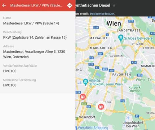

@KaiMüller schrieb am 3. Januar 2025 um 16:20:42 Uhr:
Was ist damit:
S.Anh.
Danke, ich hab vergessen zu erwähnen, dass die Tankstelle Routex oder Euroshell nehmen muss.
Private Tankstellen gibt es es ein paar wenige, die den Sprit anbieten, ja.
Dann ist die Frage, was zählt noch als "Gegend von" Wien? Anhang?
1000039222
