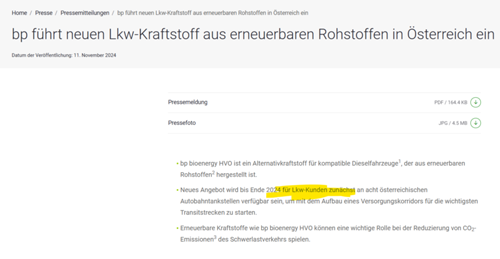

Wirklich? Danke! Das ist nicht mal weit von meiner Arbeitsstelle. Entweder ist das ganz neu oder die Frau Eni hat mir eine falsche Auskunft gegeben (HVO nur für LKW-Flotten). Bei BP gibt es nämlich HVO auch nur für LKW (siehe Anhang)

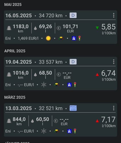

Was ich schon spannend fand: ich war anfangs voll begeistert von den angeblichen Eigenschaften des neuen Sprits, aber die 2 Tankfüllungen, die ich mit dem Wundersprit gefahren bin, waren weder leiser noch irgendwie kraftvoller, ich hab aber bei ähnlichem Fahrprofil wie immer einfach einen Liter mehr gebraucht.
Der Gesamtschnitt meines 520d liegt bei 6,04 Liter, die beiden unteren Tankfüllungen im Bild waren mit HVO, der obere wieder mit normalen Diesel. Und aktuell bin ich nach 800km bei Anzeige 5,2. Ich weiß auch nicht...

@brindamour schrieb am 1. Juni 2025 um 23:45:58 Uhr:
Dann war das Fahrprofil doch weniger ähnlich als du dachtest. Der Unterschied ist verschwindend gering, den kann man auf der Straße eigentlich nicht "erfahren". Die höchsten Unterschiede IM LABORTEST schaffte die AMS mit teilweise 0.2l Unterschied, der 520d im Test war darunter. Der ADAC schaffte ja teilweise gar keine konsistenten Unterschiede rauszufahren.
Deine 0.8l sind unrealistisch.
