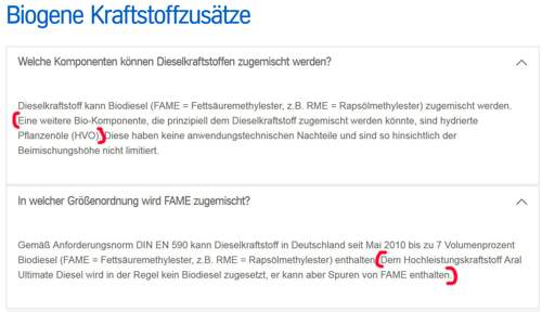

@Florian333 schrieb am 11. November 2018 um 23:56:39 Uhr:
[...] Aral selbst sagt, dass Biodiesel "in Spuren" vorkommen kann.
Sagt ARAL das? Das wundert mich. Denn zugleich schreibt Aral an die Zapfsäule des Ultimate das gleiche wie an jene des Normaldiesels: "Enthält bis zu 7 % Biodiesel". Schon aus Marketinggründen erscheint es mir unlogisch, daß ARAL sein teures Ultimate unnötig schlechter macht als unbedingt nötig.

@ghostrider78 schrieb am 12. November 2018 um 00:01:07 Uhr:
Sagt ARAL das?
Ja, steht so mehrfach an verschiedenen Stellen auf deren Website.
Es entspricht einfach der Norm EN 590, dass Dieselkraftstoff "bis zu" 7 % Biodiesel enthalten darf.
Eben, Bei Aral Ultimate und OMV MaxxMotion ist HVO (hydriertes Pflanzenöl) drin, bei Shell ist es GTL, ein aus Erdgas synthetisierter Dieselkraftstoff.
FAME (Biodiesel) enthalten alle drei Superduper-Dieselkraftstoffe nicht, den gibt es nur "bis zu" 7 % im Normaldiesel. Derzeit aber auch dort öfters zu 0 % da Biodiesel auf dem Weltmarkt grad ne gute Ecke teurer ist.
https://www.deisenhofer-gmbh.de/.../premiumkraftstoffe.html
Die Schilder kleben auf den Zapfsäulen weil es eine gesetzliche Verordnung gibt (https://www.gesetze-im-internet.de/bimschv_10_2010/10._BImSchV.pdf) und sie es müssen. Sobald der Dieselkraftstoff der DIN EN 590 entspricht (oder sie im Falle Ultimate Diesel übertriffft), muss dieses Schild angebracht werden da laut DIN EN 590 eben bis zu 7 % Biodiesel drin sein dürfen.
Das ist das gleiche wie wenn auf dem Schokoriegel steht "Kann Spuren von Nüssen enthalten", auch wenn keine drin sind. Da es im Produktionsprozess halt möglich ist doch was reinrutscht über Verunreinigungen und deshalb muss dieser Spruch auf die Verpackung.
Das gleiche ist beim Ultimate Diesel, das wird ausschließlich bei BP in Gelsenkirchen produziert und von dort wird das Zeug ins ganze Land gekarrt. In Tanklastern die z.B. vorher Normaldiesel geladen haben könnten und damit wäre eben nicht ausgeschlossen dass Spuren von Biodiesel ins Ultimate kommen.
