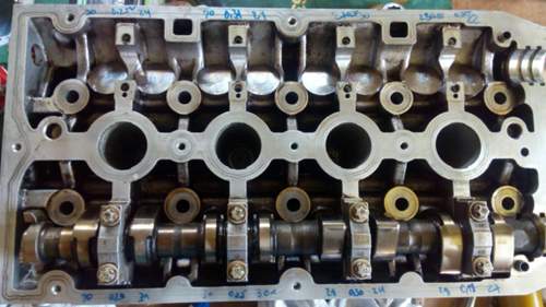

Nachdem ich bei 150.000 Km das Ventilspiel prüfen und den Zahnriemenwechsel durchführen ließ, sagte mir die freie Werkstatt, der Wagen hätte Hydrostößel. Alles was ich bisher darüber gelesen hatte, sagte dass das nicht stimmt. Die haben bei Opel angerufen und es wurde gesagt, dass ein Teil der 1.7 DTJ Serie Hydros hätte.
Sie haben extra Fotos vom geöffneten Motor für mich gemacht. Nur kann ich es selber nicht beurteilen, ob das stimmt.
Hier habe ich die Bilder.

Da ärgere ich mich jetzt schon. Wenn das Ventilspiel zu gering ist und ich es machen lassen sollte, dann zahl ich den Zahnriemenwechsel quasi doppelt. Klassisches Eigentor, da will ich Geld sparen mit der günstigen freien Werkstatt und am Ende wird es doppelt so teuer!
Hier wurde schon geschrieben, dass meistens das erste Ventil zu wenig Spiel hat. Das wird sich ja dann bei dir vermutlich im Laufe der Zeit noch steigern, je nach dem wie viel Km du noch mit dem Wagen fährst.
Grüße Beachmastero
Es ist zwar z18xer Kopf, aber auch hier war das Ventilspiel am 1. Zylinder unter aller Kanone. Soll wäre am Einlass 0,25 und am Auslass 0,30...
Bei der Prüfung habe ich festgestellt, Einlass ist 0,11(!!!111) und Auslass 0,20 bzw 0,25. Komplett außerhalb der Toleranz.

Ich würde das ganze nicht so streng sehen:
Lass es doch mal ausmessen, eventuell sieht die Sache dann ja besser aus. Das mit dem Zahnriemen würde ich nicht so eng sehen, der ist bei dem Motor recht einfach zu wechseln.
Sollte wirklich das Maß total außer Toleranz sein dann wird es zwar teuer, dafür kannst du dir aber sicher sein dass alles perfekt ist. Stelle mal einen Jahres-Wertverlust in Relation zu einem Tassenstößeltausch.
Bei mir sehe ich das Ganze auch nicht als Riesen-Problem: Habe noch 5 Jahre bis es das nächste Mal fällig ist, dann packe ich wieder das Werkzeug aus.
So ist es. Messen ist kein Hexenwerk und ist kostengünstig, ok, neue Ventildeckeldichtung ist fällig, aber sonst hält sich der Aufwand echt in Grenzen. Wenn es noch im Toleranz ist, ist doch alles gut und weiter gehts.

kann ich aus dem kopf nicht auf den cent genau beurteilen. könnte aber hinkommen. erfahrungsgemäß ist bei 150tkm aber noch nix einzustellen, also wirds billiger.

Ich habe mich letzte Woche dazu durchgerungen, die Kiste nochmal aufmachen zu lassen. Der Meister (der sagte er sei eigentlich schon Rentner) beim FOH in Stuttgart Ost, hat mich gut beraten. Zumindest fühlte ich mich gut beraten. Er sagte, die Firmen würden bei ihren Flotten die Überprüfung der Ventile nicht mehr durchführen lassen. (Na ja die werden sicher nicht sehr weit über 150tKm fahren). Opel hätte auch gehärtete Ventilsitze. In Anbetracht des Fahrzeugwertes hat er es eher offen gelassen, ob ich die Überprüfung der Ventile machen "müsse".
Er hat mir die notwendigen Arbeiten und die Technik ausführlich erklärt. Die fast neuen Hochdruckleitungen müssten leider auch wieder ausgetauscht werden. Als Privatschrauber macht man das ggf. nicht, aber eine Werkstatt muss eben Garantie geben. dass kein Diesel ausläuft etc.
Ich habe mich dann doch dazu entschieden, das Ventilspiel überprüfen zu lassen, da ich den Astra noch möglichst lange fahren möchte.
Mit TÜV (ohne Mängel!!!) und Ölwechsel waren es dann 1057€. Hat sich ordentlich summiert.
Die Ventile waren übrigens nicht verstellt. So dass die ganz teure Wartung mit Nockenwelle runternehmen, ausblieb.
Lehrgeld bezahlt, aber mit happy End!
