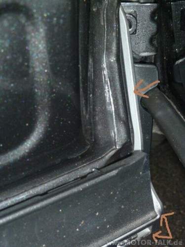

habe eben die Q mit neuen Leisten beim 🙂 abgeholt. Alles super, keine Schäden am Auto oder andere Probleme. Auf Bild1 kann man, von der Fahrertür aus auf die hintere Tür fotographiert sehen, wie dicht die neuen Leisten an der Dichtung am Schweller anliegen.

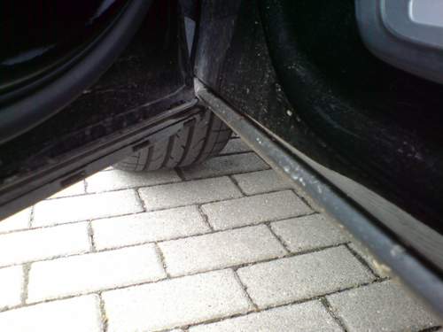

Bild2 ist der Leihwagen ( Q5 ). Kam ja schon öfter die Frage auf, wie es da aussieht. An der Tür ist eine V-förmige Leiste, die dann scheinbar auf die Gummilippe am Schweller drückt. Verschmutzungen gibt es aber auch da, wie man erkennen kann. Schlamm wird aber auch dort, wie hoffentlich jetzt auch an meiner Q, nicht liegen bleiben.

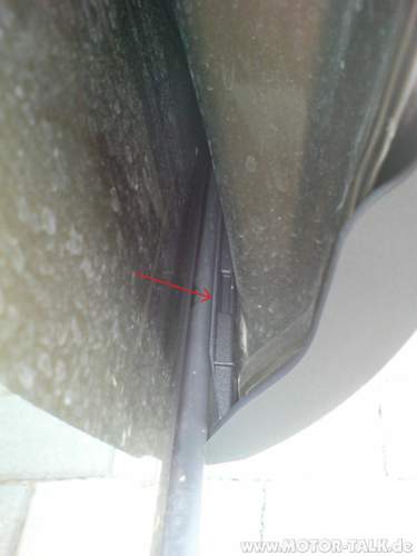

Original geschrieben von DiakonDiakon
Hallo Q3 Gemeinde
Hier ein paar Fotos zu diesem Thema!
Mal sehen was die Audi AG dazu sagt.
Ich bin stinksauer.
Man versaut sich bei nasser Witterungung
Schuhe und Kleidung sowie den Autositz beim Einsteigen.
Kratzspuren sind in der Praxis unvermeidbar.
Und das alles bei einem 50000€ Wagen.
