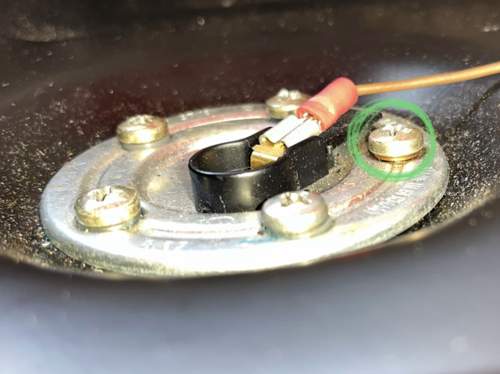

Schau mal, ob Deine Tankbefestigungen sitzen. Wenn der Tank keine Masseverbindung hat, kann's auch nicht wirklich funktionieren...
Nun ja, wenn ich die Schrauben nur für kurze Zeit für dieses Experiment lockere, wird da nichts raussiffen. Das Benzin reicht ja nicht bis zu diesem Deckel.
Die Tankbefestigung hatte ich auch auf der Prüfliste, aber als die Anzeige nach dem Anziehen der kleinen Schrauben plötzlich wieder lief, habe ich die Tankschrauben nicht mehr überprüft. Das ärgert mich jetzt. Ich werde es doch noch prüfen.
hat der Geber 2 Anschlüsse ?!
also auch ein Massekabel ?
falls nicht sollte eine der fünf Schrauben
eine Unterlegscheibe aus Kupfer haben,
um die Masse vom Geberflansch auf den Tank
zu übertragen und dann über die Halterungen
mit den M8-Schrauben zur Karosserie…

Geber mit zwei Anschlüssen gibt es in der Tat.
Ab Bj. 03.70, die haben zwei, Masse (Gehäuse) und Plus zum Konstanter.
Diese Geber haben dann auch zwei Schwimmer Arme mit der Kugel.
Die älteren nur einen Schwimmer Arm mit dem Tonnenförmigen Schwimmer.

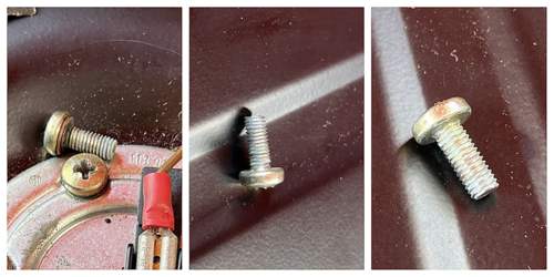

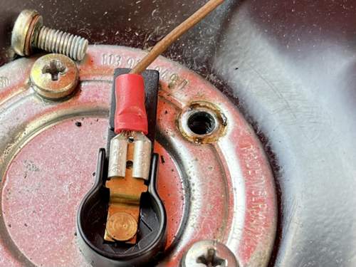

Mich hat es nicht in Ruhe gelassen und ich musste unbedingt den Einfluss der Schrauben auf das Problem der Tankanzeige weiter untersuchen. Um es kurz zu fassen: das Problem kommt und geht tatsächlich mit der einer Schraube am Geber, unter der eine kupferne Unterlegscheibe ist. Mache ich die Schraube locker, geht die Nadel ganz nach links. Mache ich sie wieder fest rein, geht die Anzeige nach rechts. Interessanterweise ist das Nachrechtsgehen unterschiedlich schnell: mit Zündschlüssel geht sie schnell, mit dem Herstellen des Kontakts über Schraube geht sie sehr langsam. Seltsam. Ich verstehe das nicht. Hat jemand eine plausible Erklärung dafür?
Und da gibt noch ein unverständliches Phänomen: erreicht die Nadel die Mitte (der Tank ist tatsächlich ungefähr halb voll), beginnt sie eine leichte hin- und her Bewegung. Das Auto steht dabei ganz ruhig. Wenn ich es absichtlich wackele, hat das keinen Einfluß auf die Tanknadel. Warum ist das so? Vielleicht ist der Widerstand im Geber doch etwas „abgenutzt“?
Ich all das mit Videoaufnahmen dokumentiert und mit Untertiteln kommentiert und stelle es hier rein. Das meditatives Zuschauen der Bewegung einer Tanknadel ist sicher nichts für nervenschwache Genoßen. Also eher nicht für den Kollegen AEG47. Also wer will, bitte anschauen, aber nicht gucken und nachher meckern. 😉
https://youtu.be/aMLPkAl46Ug?si=Axq3jPTLgc-hGCsE
https://youtu.be/jjFMzA8lj-E?si=4YYiQsz9KxGT3NTi
EDIT Ich habe die Kontaktstelle, die Unterlegscheibe und die Schraube natürlich gereinigt. An dem Gewinde der Schraube gab es Grünspan. Kommt wohl von dem Kupfer. Das zweite Video ist nach der Reinigung.
