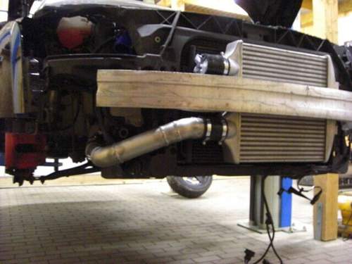

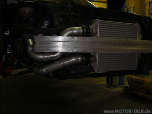

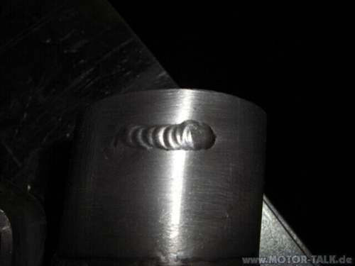

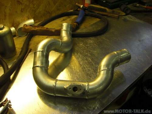

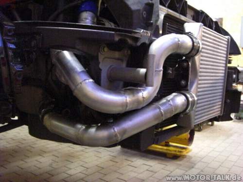

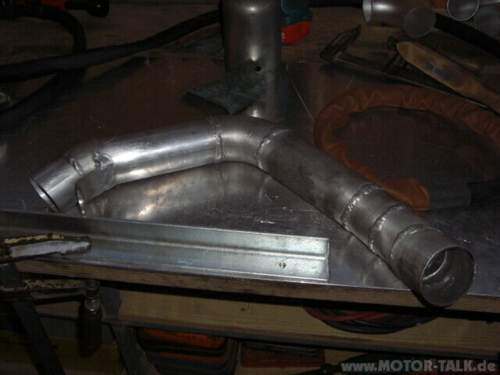

Verbaut wurde ein FMIC in OEM-Qualität aus dem Hause J.Deus Thermal Systems. Die gesamte Verrohrung besteht aus 60er Aluminiumrohren mit einer Wandstärke von 2mm in der Legierung AlMgSi 0,5.(also keine billigen polierten Chinarohre mit ner dünnen 1,5er Wandung). Verschweiß habe ich das ganze mit Wig unter Verwendung von AlMg3 Zusatzwerkstoff.

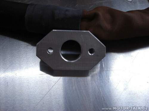

Die Aufnahme für den MAP(Ladedruck)Sensor habe ich ebenfalls aus Aluminium selber gebaut und entsprechend eingeschweißt. An allen Rohrenden wurden zudem Abrutschsicherngen aufgeschweißt.

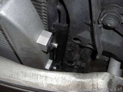

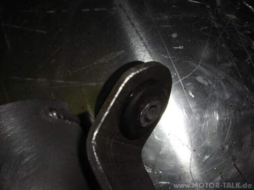

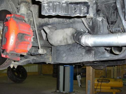

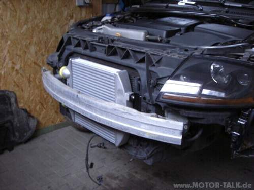

Die Halterung des Kühlers entstammt dem Seat-Regal und wurde von mir dahingehed umgebaut, das alle Aufnahmepunkte komplett an den Serienbefestigungspunkten des Klimakühlers mitbefestigt werden könne. Also ist klein weiteres Bohren notwendig! Zudem sind alle Halter des Kühlers und der Rohre sind schwimmend in Gummis gelagert.

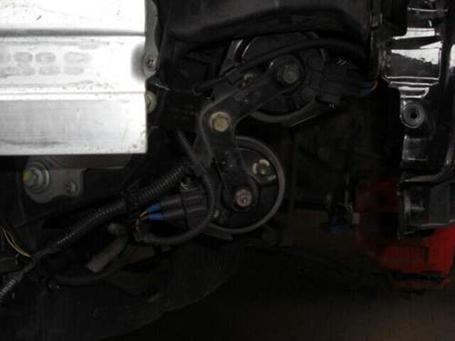

Der Sensor für die Aussentemperatur wurde ein wenig weiter nach rechts versetzt und die Hupe mußte in das linke Radhaus umziehen. Aber das waren Kleinigkeiten.
Meine S-Line Stoßstange musste ich von innen allerdings ein klein wenig bearbeiten, aber das war nicht viel und sieht man auch nicht von aussen. Ich schätze bei ner Standartfront würde sogar alles so passen.
Heute fand nun die erste Testfahrt statt und ich hatte eigentlich bei dem stark vergößertem Volumen mit einem schlechterm Ansprechverhalten gerechnet, aber die Befürchtungen waren absolut unbegründet. Es hätte sich kaum besser fahren können. Mehr Dampf in allen Lebenslagen inclusive. Jetzt müssen die Temperaturen natürlich noch hochgehen um den richtigen Vergleich zu bekommen. Messung von Ladelufttemperaturen stehen auch noch aus...

haha nen llk ausm seat cupra mit halterung , hab den selben bei mir drin .Was haste mit deiner stossstangenverstärkung gemacht , extremst gebogen ?!! 🙂 hab bei mir ausgeflext , wenn ich dir nochn tip geben darf ,bau dir den anschluss für den ladedrucksensor nach oben , ich habs auch über kopf gehabt und mir ist oel in den sensor gelaufen ,wo es ne lange fehlersuche gab , mach nicht den selben fehler und dreh den anschluss nach oben , sonst schöne arbeit ,lob und anerkennung
Nein, den Prallträger habe ich natürlich nicht ausgeschnitten. Das passt alles so. Lediglich den dahinterliegenden Kunststoffträger für den Wasserkühler habe ich an  2 Stellen ein ganz klein wenig bearbeitet. Aber wirklich nicht viel.
Der Ladedrucksensor sitzt nicht ganz unten sondern mehr so auf ca. 7-8 Uhr. Aber danke für den Tip, ich werde das beobachten. Wobei ich mir da aber wenig sorgen mache, denn bei mir hat der Lader nicht viel ÖL mit durchgeworfen. Beim OEM Kühler war auch nur etwas ÖL in der "Fischdose" und im unteren Bereich des LLK. Da der Weg bis zum Sensor ja jetzt ein gutes STück länger  ist kommt das dort bestimmt noch weniger hin.
