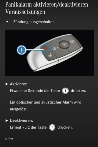

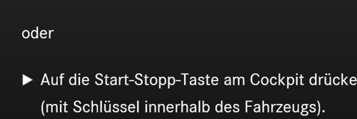

Es gibt einen Panikalarm
Ein optischer und akustischer Alarm wird ausgelöst. Wie das geht? Siehe Bilder im Anhang. 😉

Hallo ins Forum,
@rus schrieb am 4. Juni 2017 um 12:48:02 Uhr:
gibt's bei Daimler schon länger, aber nicht standardmäßig bei ECE-Fahrzeugen. Dies ist i.d.R. nur bei US-Fahrzeugen an Bord, die auch dafür die erforderlichen Schlüssel haben. Ähnlich funktioniert im Ergebnis übrigens der Taxialarm (nur mit Taxipaket), auch wenn der nicht über den Schlüssel ausgelöst wird.
Viele Grüße
Peter
