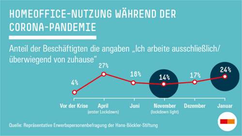

"kein Corona-Einmaleffekt" .. genau den vermute ich allerdings schon als größten Faktor. Es ist spürbar weniger Verkehr auf meinen täglichen Strecken. Habe ich 2019 noch 45 Min mit stellenweise stockenden Verkehr aus der Stadt benötigt, sind es heute nur noch 20-25 Min in einem Rutsch. Kein Einmaleffekt wird es natürlich dann wenn nachhaltig auch deutlich mehr Arbeitnehmer im Home-Office verbleiben.
Homeoffice-nutzung-januar21-rdax-1024x576
