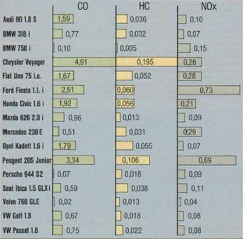

anbei noch ein schmankerl aus dem jahre 1989, messfahrt mit mobilem messgerät und 120 kmh...man beachte die bestenliste, wie z.-b den volvo 760 mit gerade mal 40 mg/km an NOx...das ist fast das niveau, welches die autohersteller künftig im rahmen der kommenden abgasnorm euro 7 als ´unerreichbar´bezeichnen... :D
Mobile schadstoffmesssung
Das ist ein bisschen stark vereinfacht. Es geht ja darum, dass die EU vorschlägt, dass der Durchschnitt auf einer wenige Kilometer langen Testfahrt einzuhalten ist, wenn man bei -10°C startet und es die ganze Zeit bergauf geht, auch mit Anhänger. In dem Fall würden aber bereits während der Kaltstartphase mehr Schadstoffe emittiert als während der ganzen Testfahrt erlaubt sind. Das kleinste Problem daran sind die -10°C, denn es ist eigentlich fast Wurst, ob man von -10°C auf 220°C oder von +20°C auf 220°C kommen will. Dasselbe gilt für den hohen CO-Ausstoß eines kalten Benziners während der 30 Sekunden, wo der Kat noch nicht warm ist.
Bisher entsteht das Problem nicht, weil das Höhenprofil begrenzt ist, nicht mit Anhänger getestet wird, und die kürzeste Strecke, auf der die Grenzwerte im Durchschnitt einzuhalten sind, lang genug ist. Es geht also eher um die Testbedingungen als die Grenzwerte.
Wobei ich nicht weiß, ob
- das eine extreme Auslegung eines Entwurfs ist, der weniger scharf gemeint war
- das ein Entwurf ist, der in dem Wissen geschrieben wurde, dass er durch Lobbyisten aufgeweicht werden wird, so dass nach Aufweichung etwas vernünftiges übrig bleibt
- das eher ein ganz früher Entwurf ist, der noch gar nicht zum Interpretieren gedacht war

auch hier ist die lektüre von alten heften ganz interessant...so wurde von einem elektrisch beheizten katalysator (in einem BMW v12) berichtet...dauz könnte man noch ne vorheizung (standheizung o.ä.) verbauten, damit die anreicherung ab kaltstart entfällt, und fertig...frag mich aber bitte nicht nach dem heft, das habe ich mir nicht gemerkt...will nur sagen: Wo ein wille, da ein weg, war bisher auch schon so.
