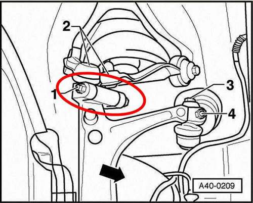

hallo zusammen,
falls wer weiß wie ich diese liebe nette schraube am achsschenkel bei den oberen qeurlenkern rausbekomme würde ich mich sehr freuen
weil bin mit meinem latein am ende fast, hab da schon so oft mit dem hammer rausfgekloppt und nix hat sich getan außer das die mutter sich mittlerweile verformt hat und ich schon mit ner 17er nuss statt ner 16er einwandfrei schrauben kann^^
also falls wer ne gute idee hat bitte posten das wäre verdammt gut sonst bekomm ich noch graue haare^^
am 30. Juli 2010 um 21:29
Bei mir hat schon mehrfach folgende Methode geholfen:
Mutter lösen, und wieder ansetzen. An der Schraubenseite Schlüssel ansetzen und, notfalls mit Verlängerung, Schraubenkopf abreißen.
Nun die Mutter abdrehen und mit Unterlegscheiben unterlegen.
Mutter wieder festziehen und weiterdrehen. Geht zwar anfangs schwer, aber die abgerissene Schraube sollte sich langsam in Richtung Mutter rausziehen.
Zwischendurch die Mutter immer wieder lösen und mit weiteren Unterlegscheiben unterlegen (das Gewinde der "bösen" Schraube ist nicht durchgängig).
Das ganze so lange wiederholen bis die Schraube ganz raus ist.
Beim Einsetzen der neuen Schraube den Schraubenschaft mit Kupferpaste einsetzen, dann geht es nächstes mal einfacher.
Bei mir ging das so immer recht zügig, und die Methode hat mich noch nie im Stich gelassen.

Ja, das will ich nicht bestreiten.
Allerdings hatte ich auch bereits 15min oder länger versucht, die Schraube (vor Abdrehen des Kopfes) zu drehen bzw. in Richung des Kopfes rauszuschlagen, mit Mutter drauf und Kupferhammer. Keine Chance, die Schraube bewegte sich keine Hunderstel.
Dann Kopf abgedreht, Schlagschrauber an Mutter ran und 5sek später war mir klar: Schraube (bzw der Rest) kommt.
Denn: über die Schraube wird der Schraubenrest gestreckt. Und dadurch wird sie genau um die nötigen Hunderstel schlanker und der Rost löst sich.
Gruß - Robi
Original sind das aber keine Dehnschrauben, da ist die zugfestigkeit sehr hoch und sie reißen nur. Auseinander dürfte sich da eigentlich nichts ziehen.
Ggf. ist das nur eine 8.8 (hab draufgeachaut, aber jetzt nicht mehr im Kopf), denn die bekommt ja nur 40Nm und muss nichts halten außer Klemmung erzeugen.
Eine Verschlankung im Hunderstel-Bereich halte ich sehr wohl für realistisch. Das reicht um den Rost auf Mikroebene zu lösen.
Egal.
Erfolgreich ist die Theorie, die in der Praxis fuktioniert. Und das hat sie...
Gruß - Robi

@Robi500se schrieb am 20. Januar 2021 um 18:39:04 Uhr:
wie bekomme ich die A-Schraube raus:
Kopf abdrehen; 3-4 Umdrehungen braucht es, dann ist derab
Rest des Schraubenschaftes mit der Mutter über die Mutterseite durch die Bohrungen hindurchziehen; nach und nach Unterlegscheiben unter Mutter legen, wenn Gewinde aufgebraucht ist.
natürlich geht das mit einem Schlagschrauber am Besten; dauert dann keine 10min
Die Methode hab ich hier aus dem Forum. Weiß nicht mehr von wem. Hat bei mir super funktioniert.
Gruß - Robi
Wenn Du die Schraube, oder den Rest davon, einfach mit Unterlegscheiben und drehen an der Mutter und in ca. 10 Minuten entfernt hast, war die Schraube nicht wirklich fest.
Wir haben bei einem Audi A4 5B BJ. 1998, beide Schrauben Tage zuvor schon mit High-Tech Rostlöser eingespritzt, geklopft und mit Schlagschrauber auf leichter Stufe die Schrauben "angeschlagen", trotzdem sind Kopf und Mutter abgerissen. Weil die Matz wirklich fest wie Harry war, haben wir zu zweit trotzdem noch gut drei Stunden gebraucht
Ich habe mal bei einem anderen A4 die Schrauben mit einem Klaan-Gerät ausgedrückt. Also das ist das Feinste von Feinen. Selbst wenn Du nebenher noch nen Kaffee trinkst und eine rauchst, ist die Schraube kinderleicht und mit wenig Aufwand in max. 15 Minuten draußen. Nachteil: Das Gerät kostet etwas um die 400,- Europäischen Währungseinheiten.
Natürlich längen sich Schrauben, aber bei einer 8.8er Schraube, müsstest Du schon ziemlich viel Kraft aufwenden, bis sie sich längt und der Betrag um den sie sich längt, wahrscheinlich zu gering ist, als dass sie sich einfach lößt.
Aufgrund der Tatsache, dass die meisten Arschloschschrauben angegammelt sind, reißen die meisten ab, weil die Bruchgrenze früher erreicht wird, als die Streckgrenze, oder das Losdrehmoment / Losbrechkraft größer ist, als die Bruchgrenze.
Wie gesagt, wenn Du so eine Schraube mit drehen an der Mutter, etc. herausbringst, war sie nicht wirklich fest. Selbst mit Hohlbohren, etc., haben wir teils den Rest nicht aus dem Querlenkerhalter bekommen, weil das Zeug so rein gegammelt war.

Wir reden hier von der im Bild markierten Schraube. Die geht durch den Achsschenkel und nicht durch irgendeinen ominösen "Querlenkerhalter". Und wie man im Bild gut sieht, ist da kein Alu!
Mag sein, dass das Bauteil beim A4 B5 gleich ist, keine Ahnung. Dann ist es eben im Audi auch nicht aus Alu. ;)

Die Arschlochschraube, ist die obere Querlenkerschraube seit Einführung, z.B. der Plattform PQ45 und die sitzt hier, siehe Bild und der ist nun mal aus Alu..... Es hat sich Einiges getan, seit dem Golf 2 :D
Ok, bei AUDI heißt es Radlagergehäuse.....
