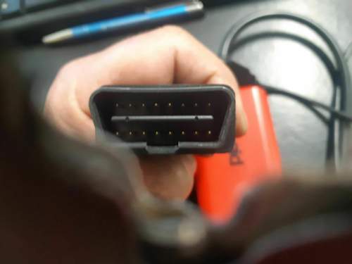

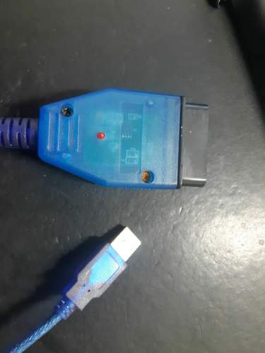

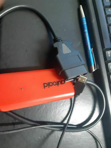

Also sorry bin LAIE ! Was heisst das alles ``Hex+Can-USB`` ??? also die kabel habe ich ,mir fehlt eigentlich die richtige Software .oder verstehe ich da was falsch ??
Die originalen Dongles ("Diagnose-Kabel"😉 gibt es für ältere Fahrzeuge, die nur Diagnose über K-Line können, das ist dann die HEX-Version. Für den A6 4B reicht das aus, der hat die Diagnose über K-Line.
Dann gibt es Dongles, die nur CAN-Bus können - das ist für neuere Fahrzeuge ab ca. 2008/2009, funktioniert aber nicht für ältere Fahrzeuge vor diesem Baujahr.
Dann gibt es noch Dongles, die beides können - K-Line und CAN-Bus (HEX + CAN), die gehen dann für alle Fahrzeuge des VAG-Konzerns, egal ob jung oder alt.
Die Kaufentscheidung sollte dann davon abhängen, ob man auch für zukünftige Fahrzeuge gewappnet sein will.
Wenn Du nur den 4B hast und den "auf ewig" behalten willst, oder der Nachfolger nicht vom VAG-Konzern sein soll, reicht ein HEX-Kabel.
Wenn Du später vielleicht nen neueren Audi oder Passat/Skoda/Seat kaufen willst, nimm ein HEX+CAN, dann hast Du lange Zeit Ruhe.
Also habe die von Autoaid und das Blaue...aber die CarPort software findet das Fahrzeug ,aber ich kann nichts machen
